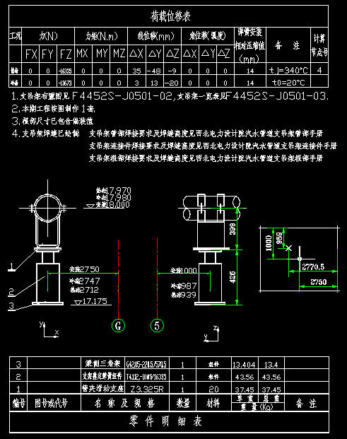

各位好!
我最近在用PHS做管道支吊架时,对生成图中的一些数据有些疑问,想帖出来请教下各位。
在管道的某点处我设置管架滑动支座,底部有弹簧支撑,在支吊架图中的“荷载位移表”里,高度方向·Z的热、冷态位移分别为-10mm,-20mm,与生成的设计标高18m,冷态18-0.02=17.98m,热态18-0.02-0.01=17.97m相一致;同样,由水平方向·X的热、冷态位移35mm、3mm,偏离G轴2750mm,得出在操作温度下,冷态与热态对G轴的距离分别为:
冷态:2750-3=2747mm
热态:2750-(35+3)=2712mm
这与图中的相符,但在另外的侧视图中,由热、冷态位移分别为-48mm、13mm,那按照同样的计算方法,在操作温度下,冷态与热态对5轴的距离分别为:
冷态:1000-13=987mm(沿Y轴正向)
热态:1000-13+48=1035mm(沿Y轴负向)
但在计算结果中,热态位移却是939mm,是按1000-48-13来计算的,请问下这是什么原因?
谢谢!

 楼主| 发表于 2009-3-26 20:06:00 | 显示全部楼层
更正:上图中X-Y坐标为X-Z坐标,设定的是XY为水平面,Z方向为高度方向。
发表于 2009-3-28 09:40:00 | 显示全部楼层
欢迎您使用优易软件!正如您所说,
热态应该是:1000-13+48=1035mm(沿Y轴负向)
这个问题目前已经修复。
如果您的软件处于免费升级期,欢迎与我们联系,我们将免费给您升级!
