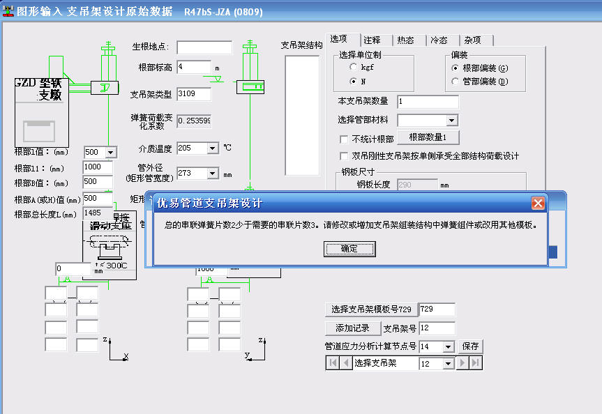

请问下如何修改弹簧串联片数?
参数:蒸汽压力:1.7MPa,饱和温度,管道规格273X8,属室外管网,在正U形补偿处设置垫铁支墩,上设弹簧支座,自动生成一个T4型209号弹簧与一个109号弹簧,压缩值在*.OUT文件中显示为102+51,但在支吊架快速生成中显示需要将串联片数2修改为3,请问如何修改?有图附上:
[求助]AUTOPHS问题请教
[求助]AUTOPHS问题请教
谢谢大家!
发表于 2008-11-6 21:48:00 | 显示全部楼层
选择一个含有2组串联弹簧的模板即可。一般使用自动适应热位移、自动过滤选项。
