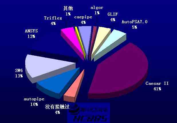

以下是转载该贴的内容
本次调查主要想了解各位使用过哪些应力分析软件。(可多选)
希望大家投票后跟帖说明在哪些领域使用了该应力分析软件。
如果能描述优缺点,有加分鼓励!
投票结束,共121人参与投票,感谢大家的支持。
现把结果总结一下。
以下为不包括ANSYS和SW6的分析软件比例
