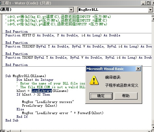

发表于 2007-5-21 15:46:00 | 显示全部楼层
就是这个小程式:
Private Sub Form_Click()
pe = 1.35 \\\'额定压力(绝压) MPa
SETSTD_WASP (97)
Call P2HG(pe, H, o)
ic = H \\\'KJ/Kg
Print ic
End Sub
我把 UEwasp.dll 放到了c:\\\\windows\\\\system32里面,USER.BAS 放到源程序文件夹里面,“启动”可以运行,“全程编译执行”如图报错。
我不是搞计算机的,大家帮我瞧瞧,问题出在哪里了呢?

发表于 2007-5-22 11:17:00 | 显示全部楼层
已经把加载动态库声明语句加到water.bas模块里了,可以编译生成.exe。

发表于 2007-5-22 09:52:00 | 显示全部楼层
4楼的可能是没有声明LoadLibrary()函数,这是一个WIN32 API函数。
Rem WIN32 SDK API
Declare Function LoadLibrary Lib "kernel32" Alias "LoadLibraryA" (ByVal f$) As Long
Declare Sub FreeLibrary Lib "kernel32" Alias "FreeLibraryA" (ByVal H As Long)
