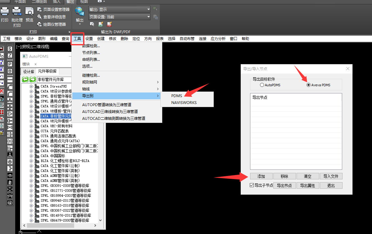

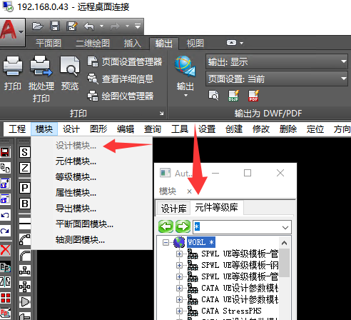

1、打开AutoPDMS的工程文件,将设计库、元件等级库调出,并将模块调至设计模块
2、注意导出的顺序,先导出元件库,再导出等级库,最后导出设计库
3、选择工具中的导出到,选中PDMS,出现以下的对话框,导出格式选择AVEVA PDMS,将需要导出的节点增加进去,添加完成后点击导出节点,选择好导出路径,导出完成后会出现导出完成的提示

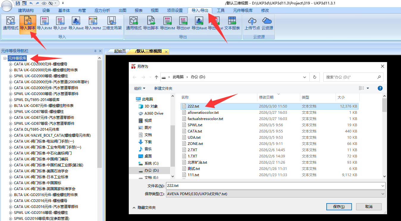

4、打开UKP3d创建一个新工程,选中元件等级库导航栏最上层节点,导入脚本文件,选中刚刚从AutoPDMS导出的脚本文件,依次导入元件库,等级库
5、元件库等级库导入完成,最后导入设计库脚本,步骤一致,导入的位置在设计库导航栏的最上层节点
