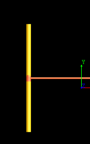

有用户提出管道插入异径三通后,支管的尺寸没有随着三通变化。
这是因为我们在弹出三通选择对话框之前就已经把支管创建好了

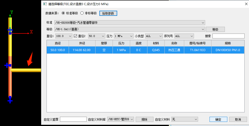

这时候选择好异径三通后就会出现这种情况

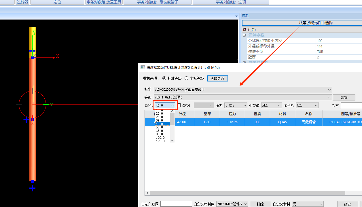

1.管道上点击加号后,选择需要绘制支管的位置,点击从等级或元件中选择

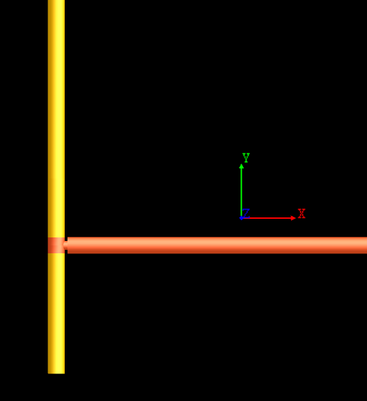

2.在直径输入需要的支管直径,选择好支管长度会自动创建支管和匹配的三通

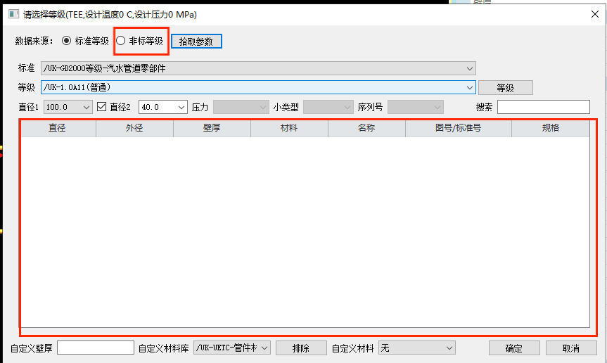

3.当选取不到匹配的三通时,会弹出三通选择窗口,这时候可以选择非标准三通。
