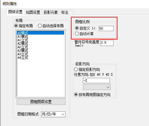

1.平面图出三视图
如果出现模型视图之间互相挤压交错,可以尝试调整图框比例重新出图

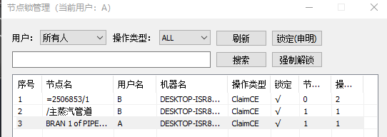

输入“ShowLockManage”命令,弹出节点锁管理对话框
通过切换用户和操作类型筛选对应用户或指定操作的节点

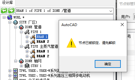

在树形导航栏中选中节点,点击【锁定(申明)】按钮为节点加锁(统一为申明锁)
当节点被申明锁住时,所有用户(包括本机)无法对该节点及其上下级节点进行删除操作,防止用户出现误删情况,其他类型的锁标志与协同工作的原理一致,此处不赘述

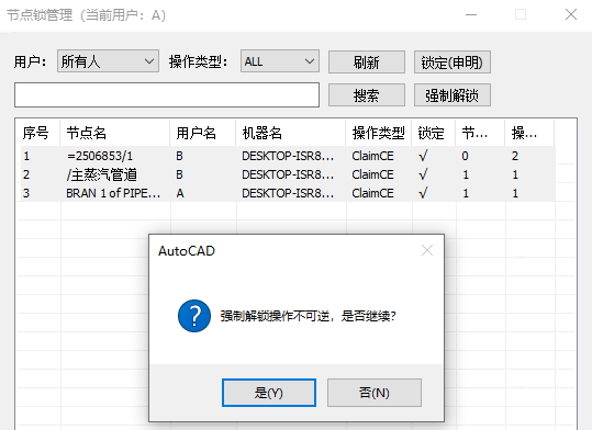

2.3解锁节点
在对话框中选择需要解锁的节点,点击【强制解锁】按钮,会提示此操作不可逆,即解锁后无论是否保存工程,解锁操作已完成执行,无法撤销该操作

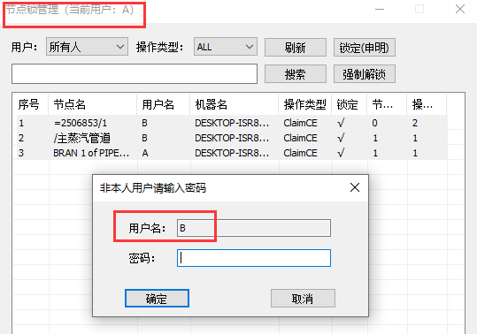

当解锁节点中包含非本人用户锁定的节点时(当前用户为“A”,解锁节点中有“B”用户锁定的节点),需要输入该用户的密码以确保您有权限进行此操作

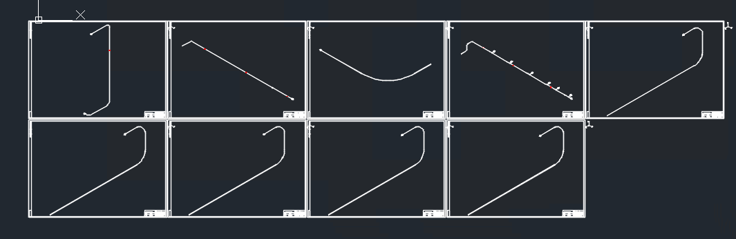

3.轴测图分断点分图功能修正
修正部分情况下分断点未能正确分图的BUG
