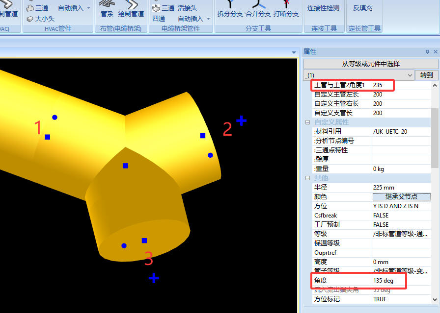

这是一个Y形三通,可以通过插入非标等级的通用三通满足任意异径直径,角度,操作步骤如下:
1.在面板,布管,其它-三通,在主管,插入非标通用三通.

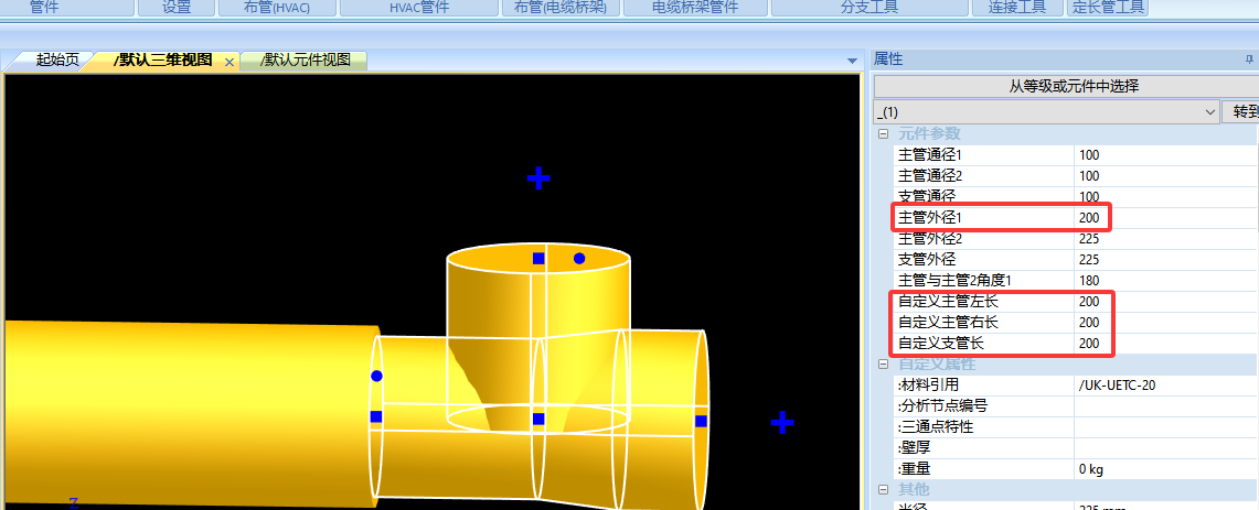

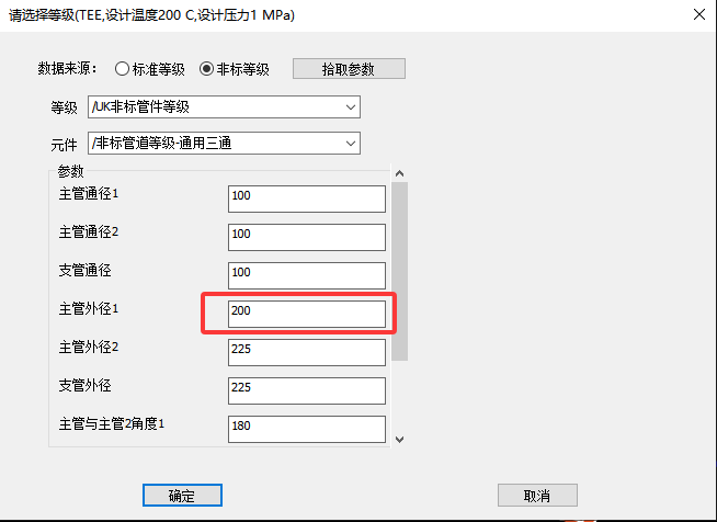

注意:在非标等级里,选插非标通用三通(这里要拿到主端口1插入,推荐简单方法,修改主端口外径1(这样就清楚主端口1是哪一个端口,插入后再把主管外径1修改回来),插入时,通过命令(切换端口V,改变方向W),主端口1与主管相接.插入后,修改非标三通的长度,自定义主管左长,自定义主管右长,自定义支管长;如图:
2.修改"角度",即是支端口与主端口1之间的角度;修改"主管与主管2角度2";即是主端口2与主端口1之间的角度;如图:
3.再点"+"号继续画管.

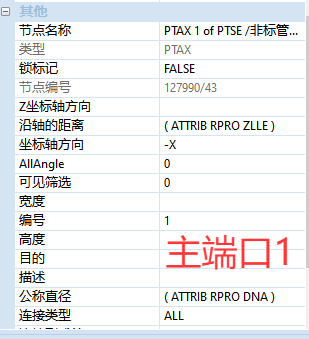

有兴趣了解元件数据库:跳转至非标三通的通用三通,通过查询元件的点集,上述两个可变角度指的是与主端口1的角度;
1.主端口1处设置默认方向-X;

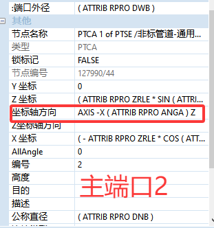

2.主端口2的角度用的是设计参数(可查看元件点集第2点,方向设置),可以修改角度.

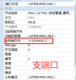

3.支端口的角度是用的设计角度DDANGLE(可查看元件点集第3点,方向设置),可以修改角度;
