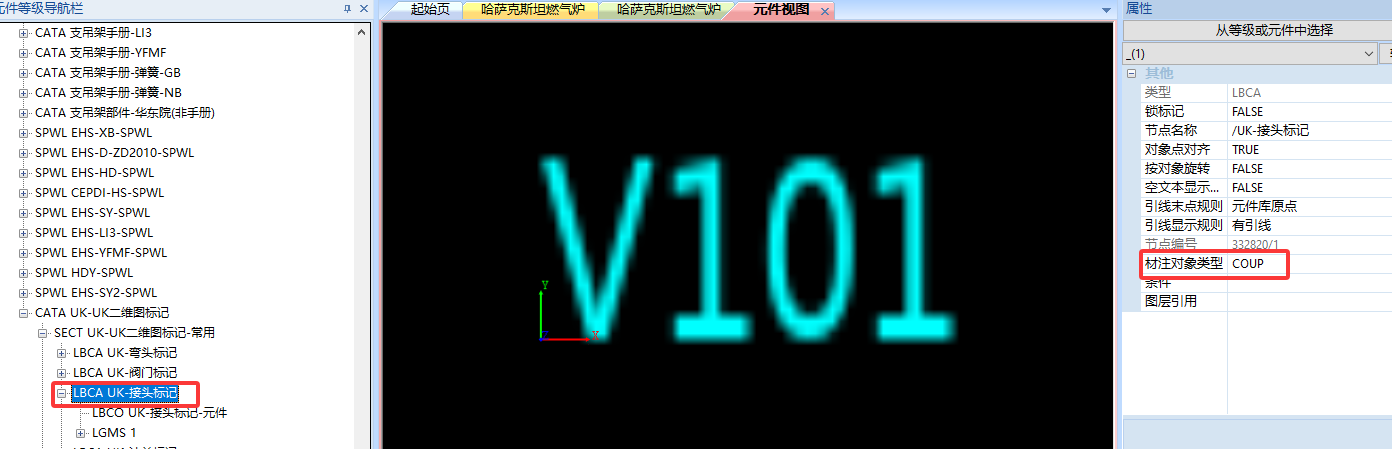

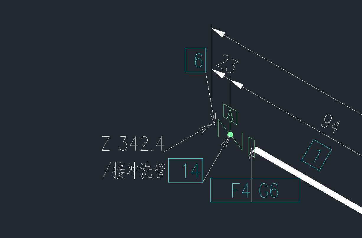

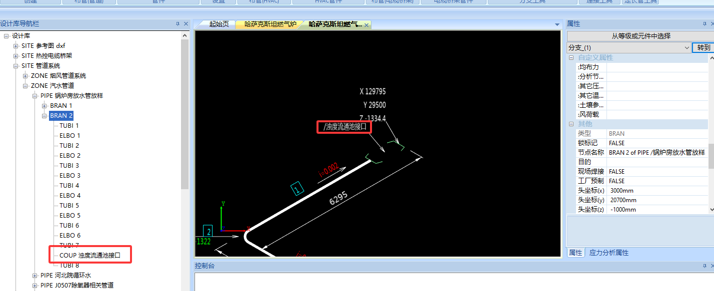

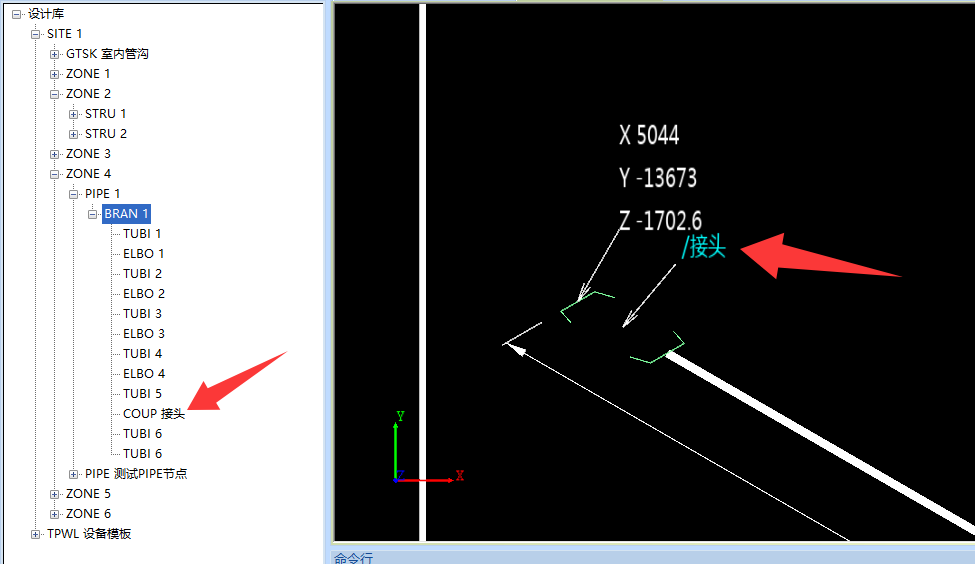

上海用户问,COUP接头(所接信息怎么在轴测图体现),如阀门,当把阀门节点命名时,就会体现在轴测图里,如图:
1.创建一个COUP标记元件,定义显示位号,如图:

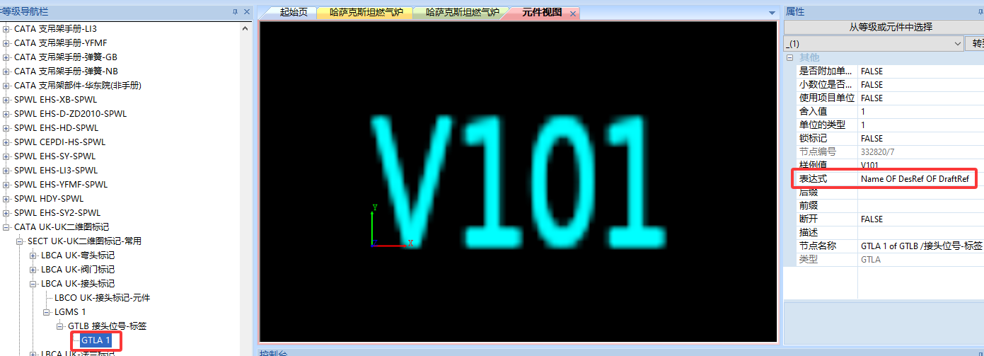

1.1.标注的对象,接头为COUP,弯头为ELBO,三通为TEE,四通为CROSS,异径管REDU等,这里我们以接头COUP为例;
1.2.标注对象的取值:表达式,例如,"Name OF DesRef OF DraftRef"

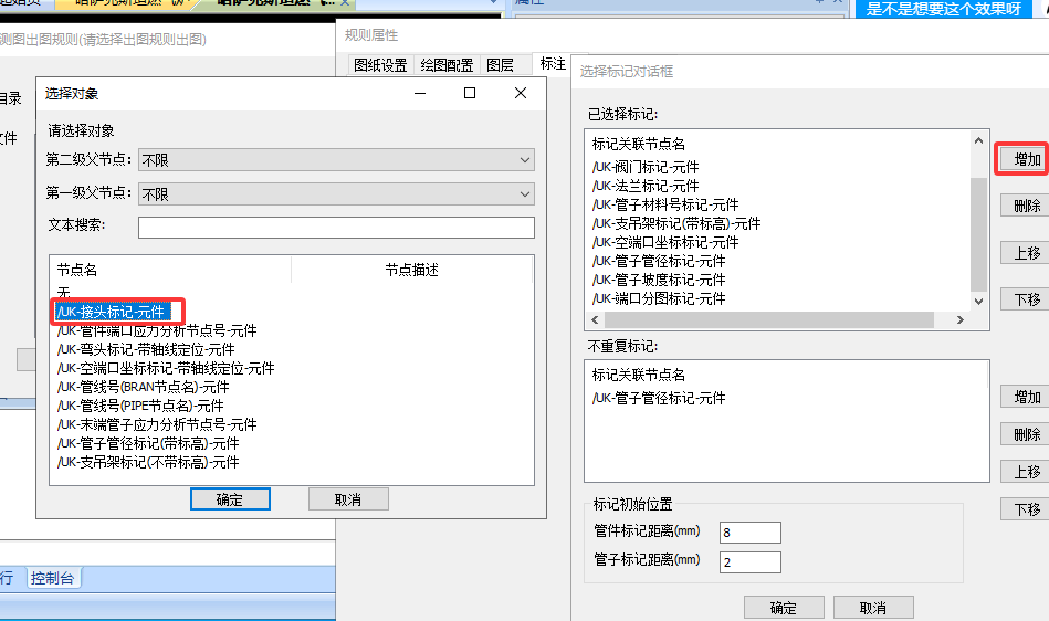

2.在轴测图-修改规则-标注-标记,增加接头标记;
3.点击确定,生成接头标记节点;
