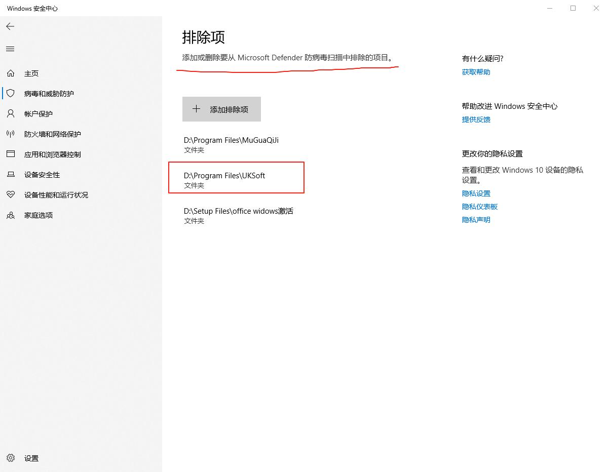

用户场景1:云南用户在win10系统,安装至D盘,能正常访问外网,安装后安装路径添加至windows 中心的扫描排除项(即添加至白名单),用右键管理员身份启动,却启动失败,如图:

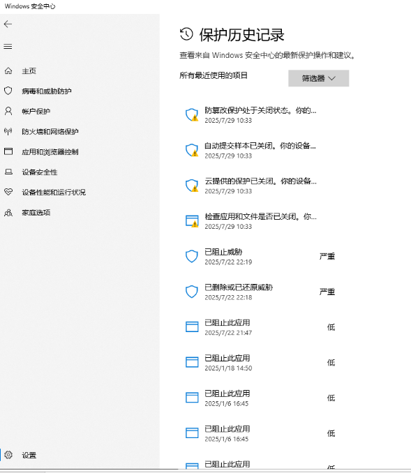

1.查看APUKCefBrowser.exe文件是否被杀毒软件屏掉了?但用户在保护历史记录未找到删除文件的记录,如图:

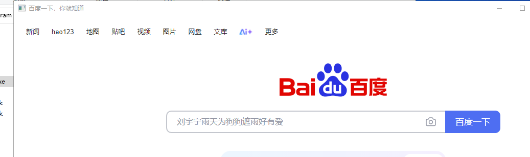

2.在软件的安装路径查看是否有浏览器APUKCefBrowser.exe(例如路径d:\Program Files\UKSoft\UKP3d11.1\UKP3dProgram\Third-Party\cef\APUKCefBrowser.exe),用户能正常双击启动(正常),如图:

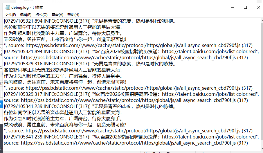

3.启动时会在同路径生成一个日志文件debug.log(正常),如图:

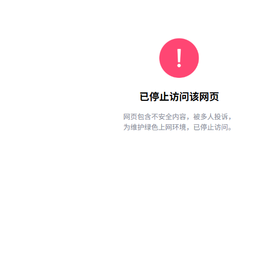

5.用浏览器打开:http://www.youkesoft.cn:8080/uksoft/start_page.html,(用户不能正常打开),如图:
这是端口封禁,我们软件需要开放9090与8080的端口.(端口被封,杀毒软件、防火墙、其他安全软件封禁了)
解决方法:在杀毒软件、防火墙、其他安全软件里开放9090与8080的端口.

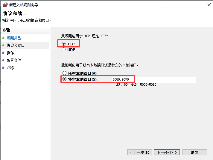

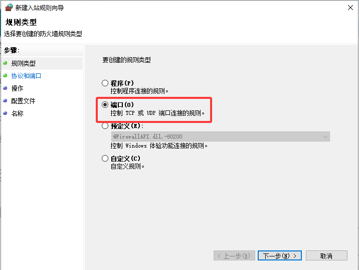

 楼主| 发表于 2025-7-29 15:25:54 | 显示全部楼层
解决方法:例如在防火墙里打开端口8080,9090.
操作步骤:
1.WIN+X ,选择 控制面板-Windows防火墙。
2.在左侧菜单中选择 高级设置,左侧导航栏点击 入站规则,右侧点击 新建规则。
3.选择 端口,协议(TCP),输入需开放的端口号(如8080,9090),如图:
4.允许连接,,勾选 域、专用、公用 三种网络环境(按需选择,建议全选),输入规则名称(如“开放8080端口”),完成。

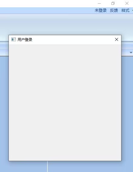

出现如图出图,打不开的情况可能是用户的管理权限的问题,右键管理员身份启动即可。
