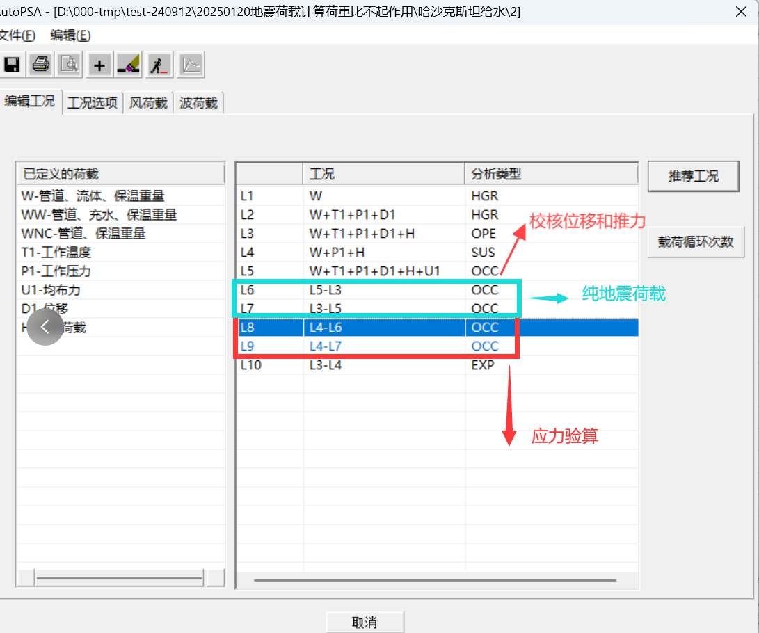

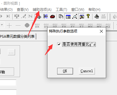

AutoPSA中的选项及工况组合:
1勾选是否使用荷重比选项
2把U加入到工况组合 如:W+T1+P1+H+U1
14110
发表于 2025-2-28 17:29:10
地震属于偶然荷载,用OCC工况应力校核更合适
