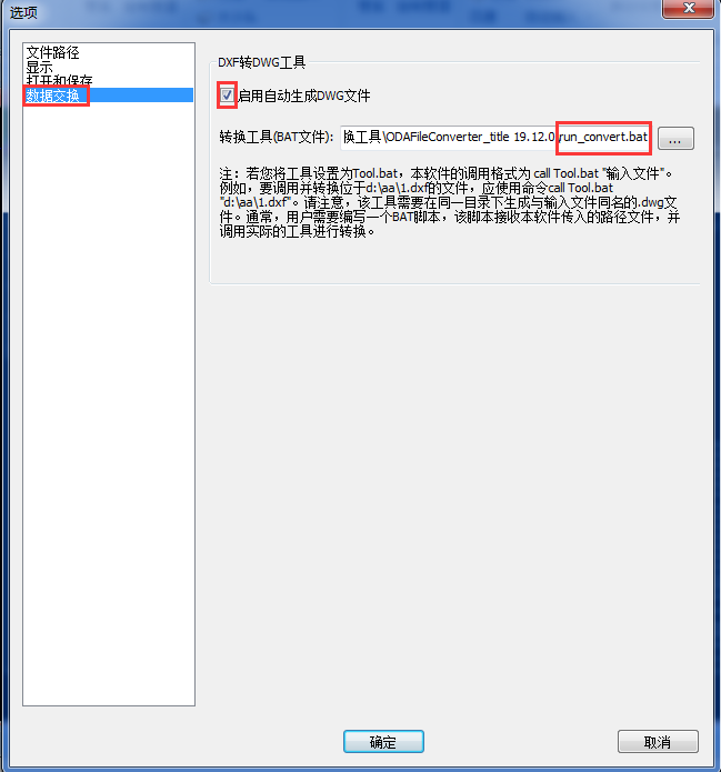

,把'DXF-DWG转换工具'工具放至本机,建议放至安装目录,例如:D:\Program Files (x86)\UKSoft\UKP3d10.1\ThirdInterfaceConfig\

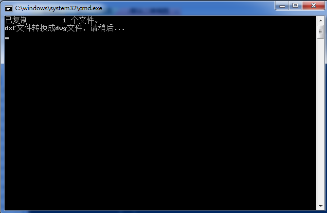

2.选项—数据交换,勾选启动自动生成的dwg文件,且浏览至*.bat文件。

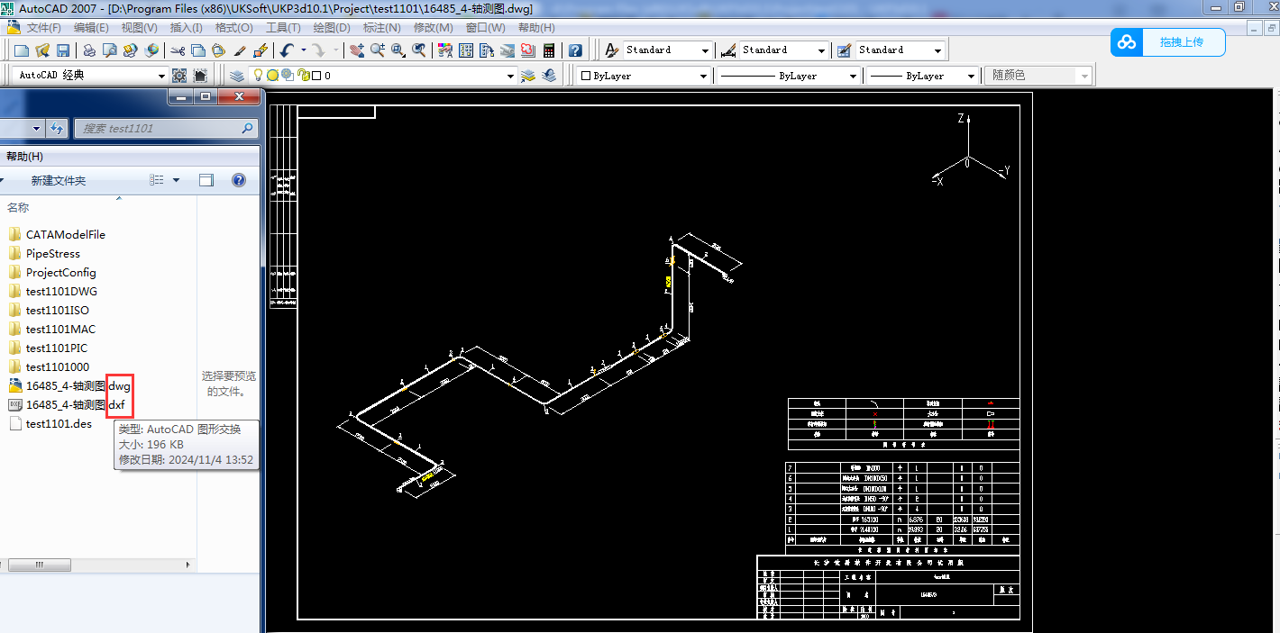

3.平面图,轴测图,出图时会提示正在生成dwg文件,在相应路径生成两种格式的文件。
UKP3d10.1以下版本,需要用户在完成第1步后,手动启动工具的bat文件,转换文件。
