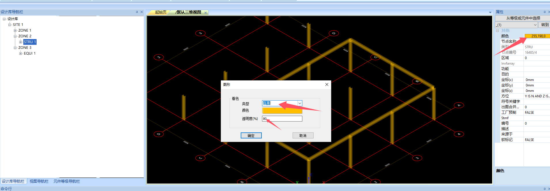

怎么设置模型透明度?
广东用户问:我们绘制的管道特别多,有时候需要把附近的其他设备或者管道给透明一下,以便绘图。
回复:模型透明度设置在右边的属性框,把颜色改为自身,调整透明度,如图:

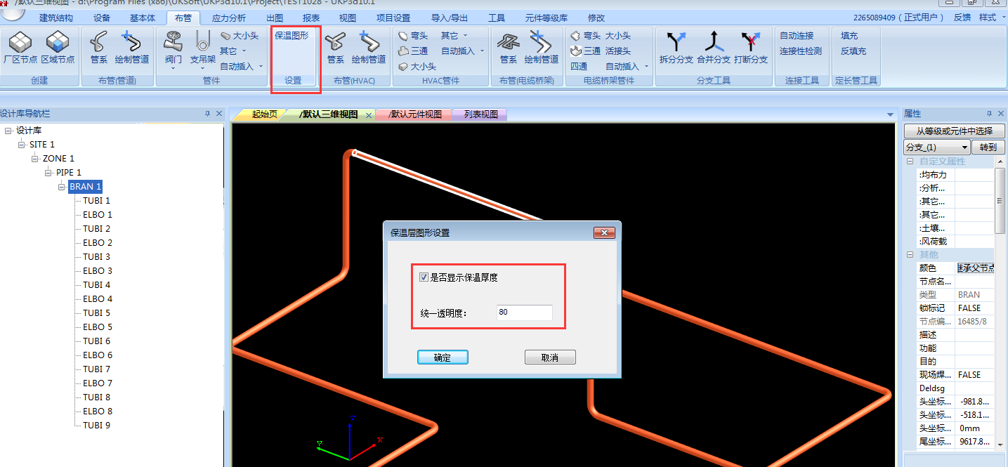

思路:先设置保温数据,再设置保温显示效果。
怎么显示保温效果的透明度?

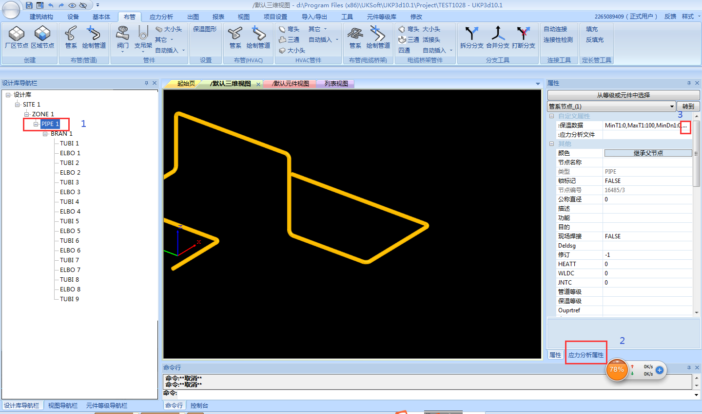

1.选择pipe节点;
2.点开'应力分析属性'页,保温数据处点小按钮;

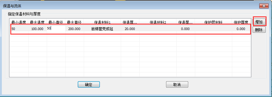

3.设置保温的相关数据;如图:
4.显示保温效果,设置,如图:
