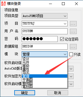

1. 打开软件,选择旧工程项目后,运行【管理】模块

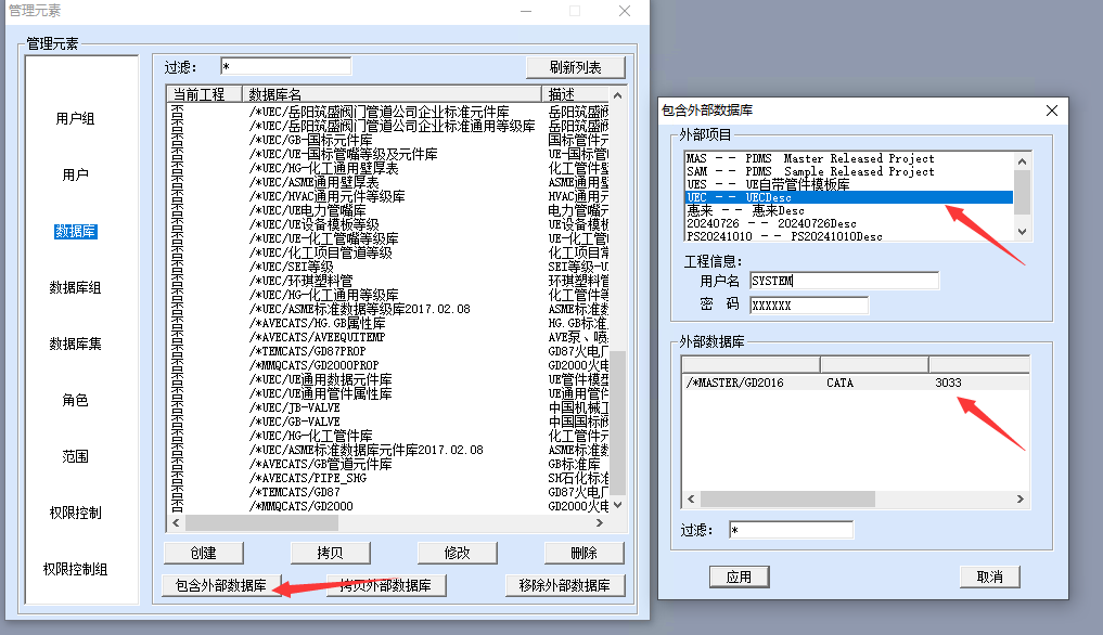

2. 管理元素列表中选择【数据库】,点击【包含外部数据库组】,在上方列表中找到UEC项目,中间填入用户名:SYSTEM 密码:XXXXXX,将下方列表中的所有GD2016项目全部点击【应用】添加进来

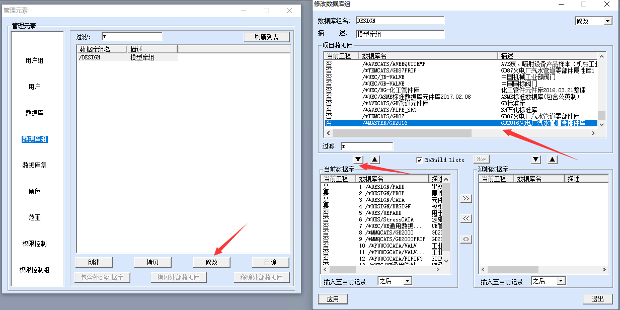

3. 管理元素列表中选择【数据库组】,点击【修改】,在上方列表中找到GD2016项目,点击列表下方的“↓”箭头,将其添加到下方的列表中,最后点击【应用】结束修改,关闭软件

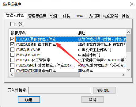

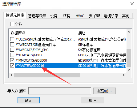

4. 重新运行软件,将工程切换回【设计】模块后运行,打开【菜单栏】-【设置】-【数据库】,检查UE通用数据元件库和GD2016是否已经勾选,勾选后即可正常使用GD2016
