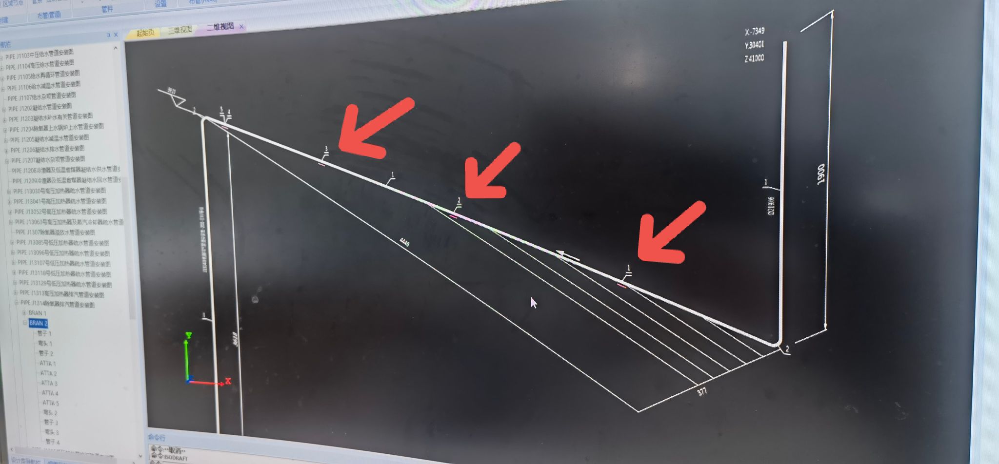

长沙用户三维模型已建完,正在批量出图,发现斜管上的支吊架点没有标注,如图:
答:这是用户的设置问题。

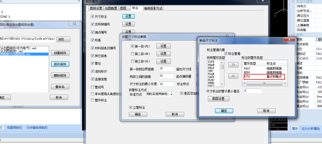

1.选中''轴测图出图规则''—"修改规则"—"标注"—从左侧增加至右侧"ATTA 基点到基点 ",如图:

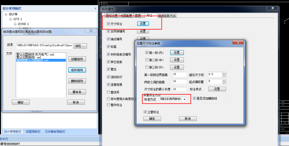

2.选中''轴测图出图规则''—"修改规则"—"标注"—同时采用两种标注方式,如图:
(同时采用两种标注方式:沿管道方向标注;分X,Y,Z方向标注)

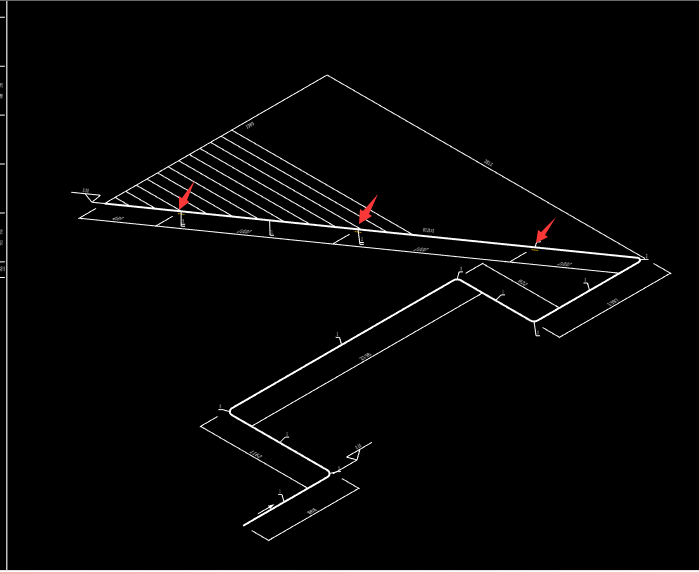

3.设置完成后,斜管及斜管上支吊架点的标注,如图:
