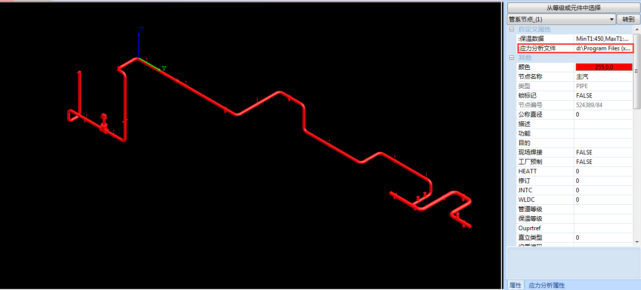

1.1.导出应力分析文件,在pipe节点的属性里就有应力分析文件的路径,如图:
1.2.调用AutoPSA,仿CII计算,仿GLIF计算,计算完成。

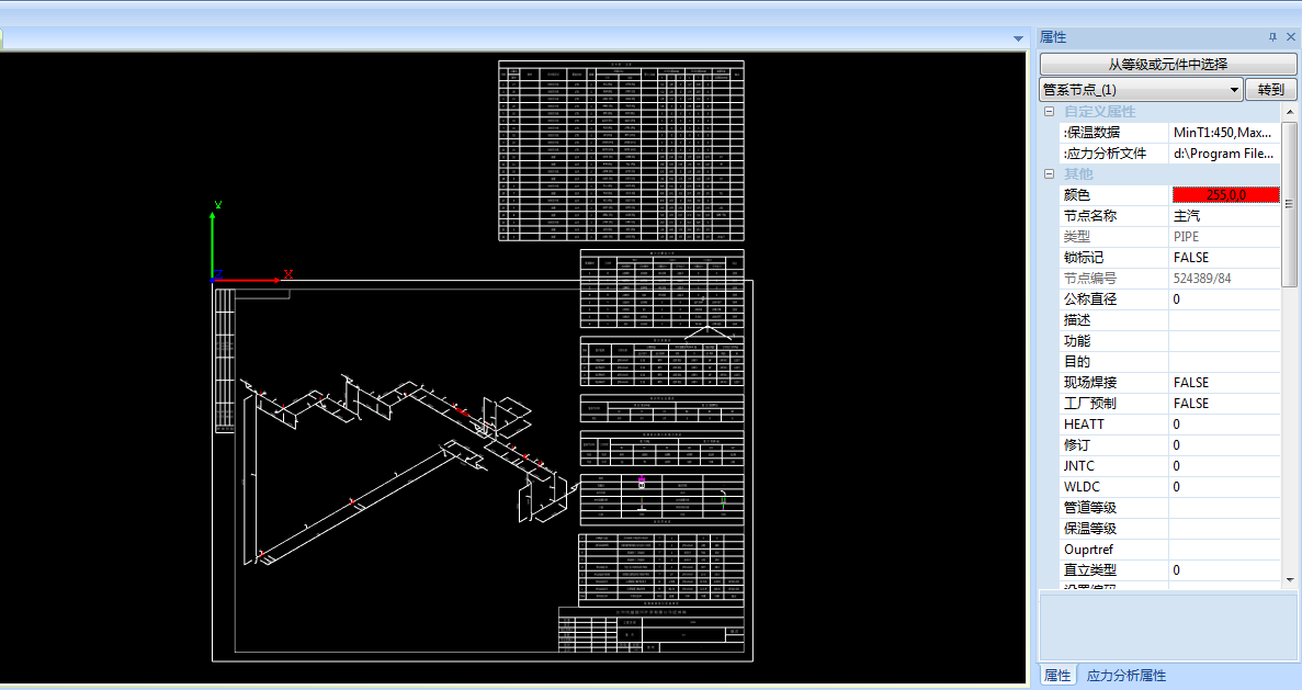

2.出轴测图与应力分析结果报表:
管道应力分析接口
轴测图
管道应力分析结果报表

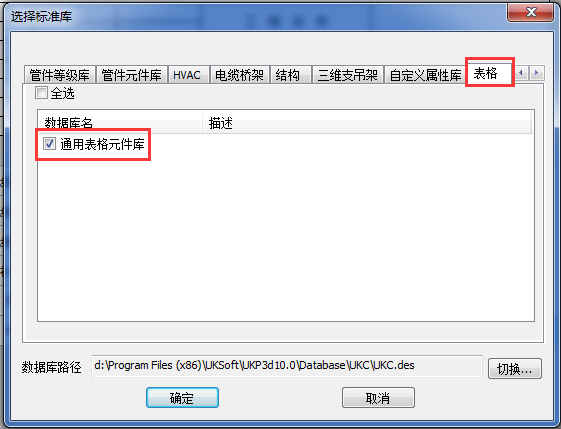

发表于 2024-10-11 16:06:06
注意:新建工程时软件会自动选择好相应的数据库,用户不需要特意去掉这个勾选
如图:
