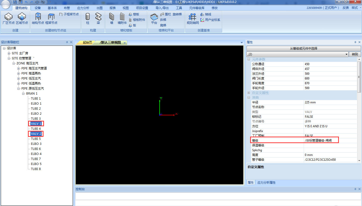

广东用户问:同一个元件可以有两个不同的名称描述在材料汇总表里体现?也是设计库使用同一个等级下的元件,需要不同的名称描述。例如,一个非标的闸阀元件,需要定义不同的名称如电动焊接闸阀与电动法兰闸阀,且在材料表里统计,如图:
答:可以,使用自定义属性的功能。

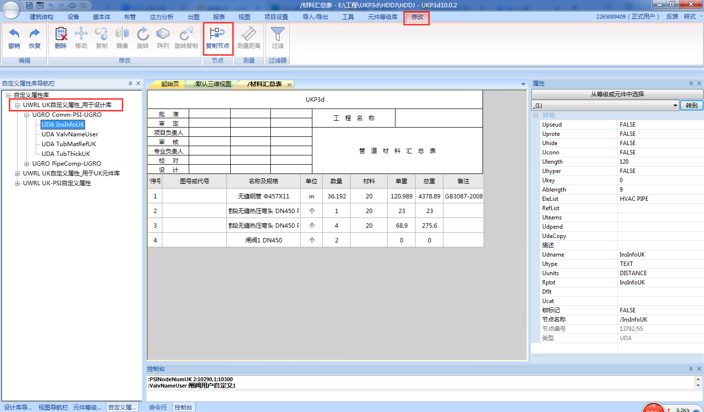

1.在自定义属性里增加设计自定义属性;
1.1.打开自定义属性导航栏;
1.2.在“/UK自定义属性_用于设计库”节点下创建节点,建议利用“修改—复制节点”(也可以在控制台使用命令的方法,NEW UDA)

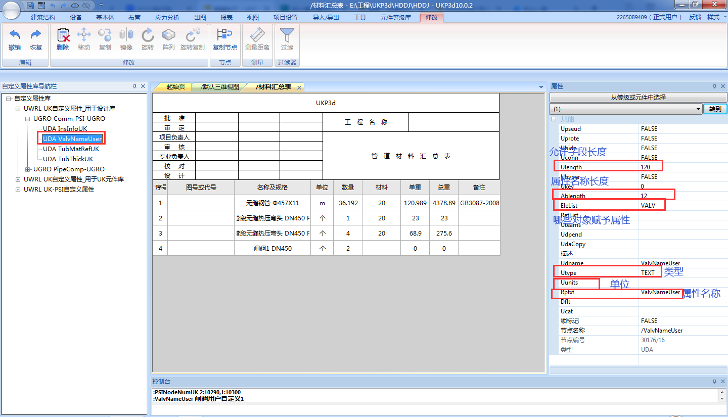

1.3.自定义属性里字段的设置:
Rptxt:自定义属性名称
Ablength:自定义属性名称长度
Utype:自定义属性类型,TEXT为文本
Ulength:自定义属性允许字段长度
Elelist:自定义属性赋予的对象,VALV为阀门
Uunits:自定义属性单位,类型为TEXT时,为空。

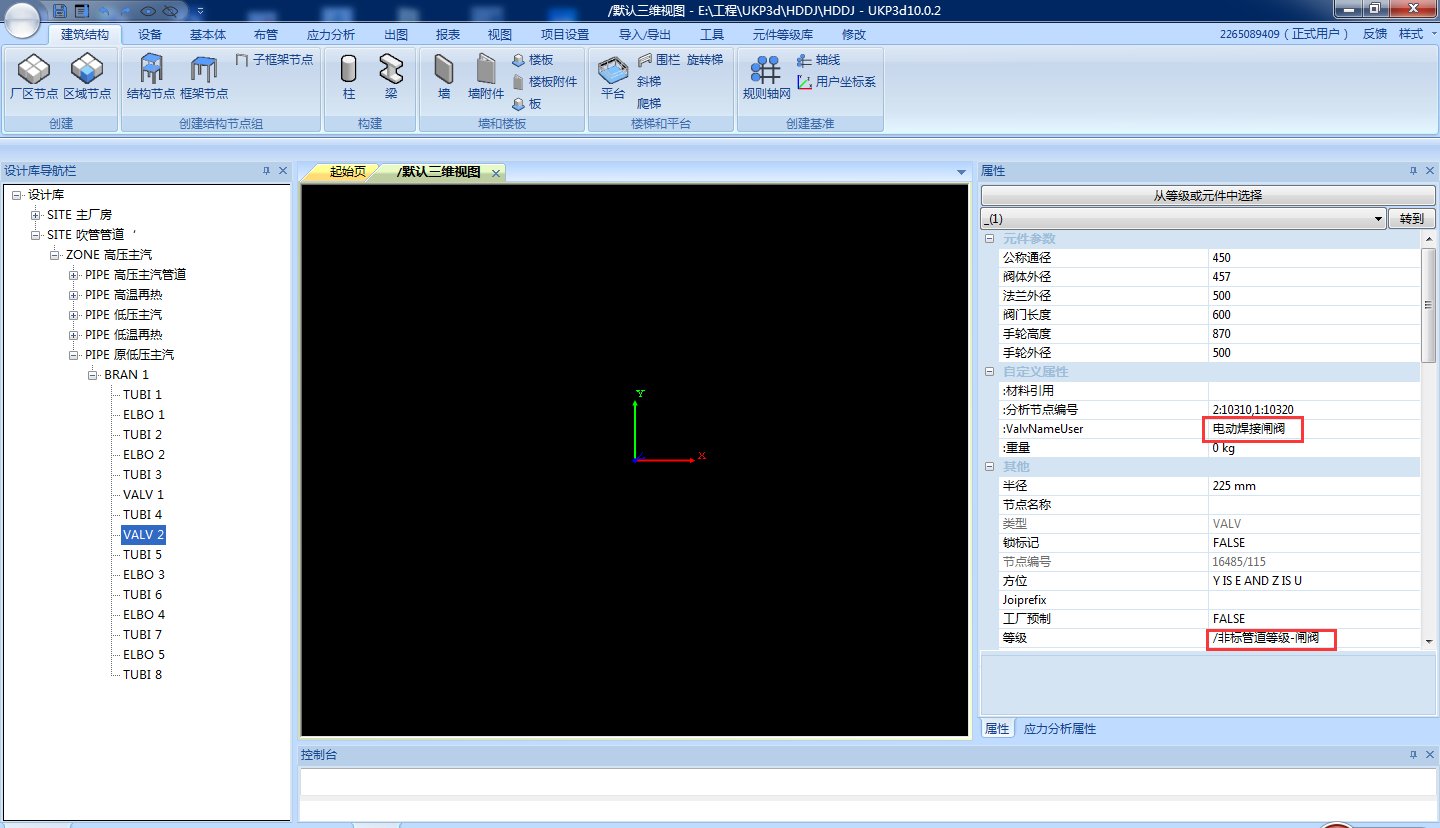

例如,新建一个ValvNameUser的自定义属性,定义如下:
(创建完成且保存后,需要重启一下软件)在设计库阀门有一个自定义属性显示,如图:

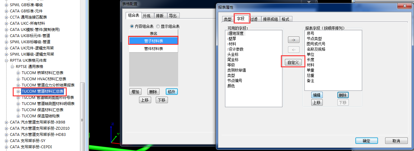

2.设置表格配置关联自定义属性

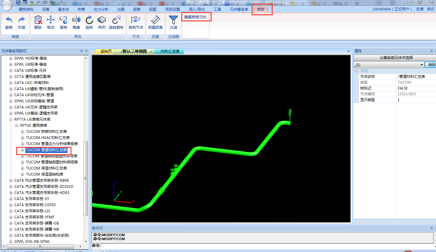

2.1.在元件等级导航栏,选中需要修改配置,点"修改—编辑表格元件",例如,如图选中"管道材料汇总表":
2.2.管道材料汇总表,是组合表(由管子材料表和管件材料表组成),在两个表里都要添加一个新字段,自定义—编辑,例如,如图增加"用户自定义"字段:

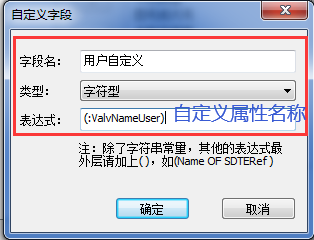

(定义字段名称,类型,表达式)表达式是按规范的书写格式,可以参考其他字段的表达式,这里的表达式即是 自定义属性名称。例如,(:ValvNameUser)

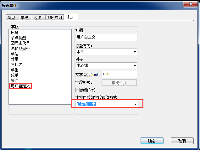

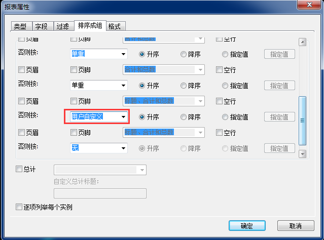

2.3.排序成组,指定某一个字段排序。例如,"用户自定义"排序,如图:
2.4.格式,非排序组字段取值方式,这里选"任意取一个";确定即可。如图:

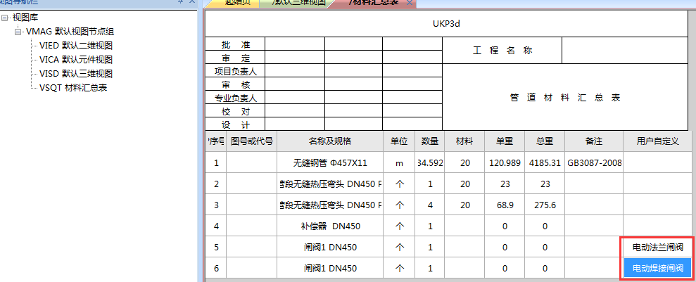

3.出报表

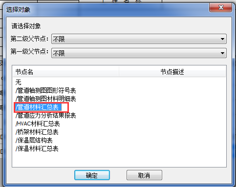

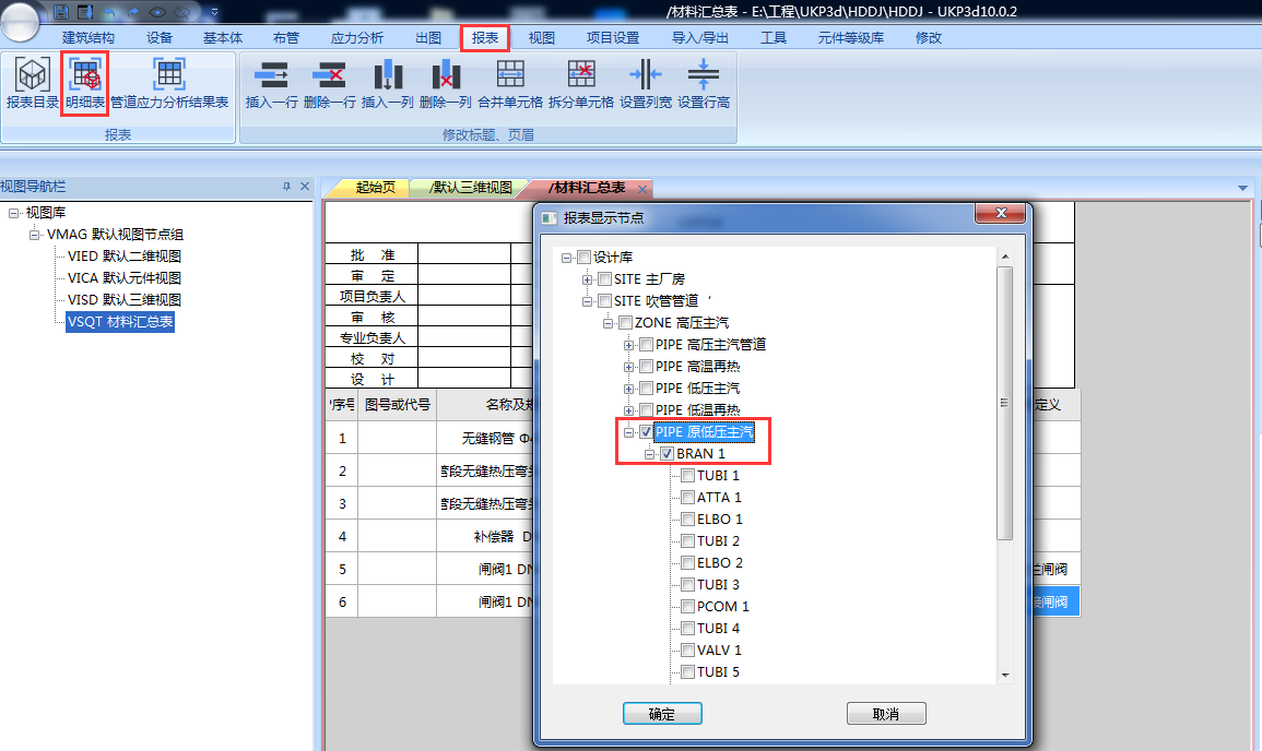

3.1.出报表的元素关联报表模板,报表—明细表,勾选相应的元素,点"确定"后,选择相应的表格模板文件。例如,勾选分支bran1,选择第2步修改的表格模板"管道材料汇总表",如图:
3.2.在视图导航栏,会新建一个材料报表的节点,双击即可。如图:
(材料表中已体现自定义属性的内容)
自定义属性非常灵活能满足用户的特殊化需求,功能非常强大。
