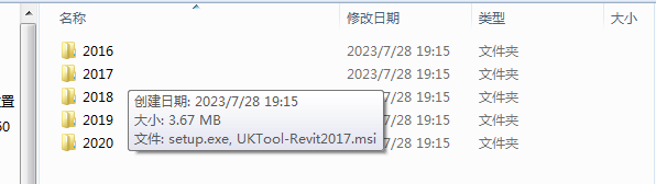

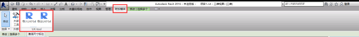

一.安装REVIT插件
在REVIT安装UK提供的插件程序,根据要导入revit的版本文件(上述没有的版本需联系我们做二次开发),选择相对应的版本安装,双击setup.exe安装(按照默认的提示安装)在Revit 面板“附加模块”下有"导入UKP3d",“导出UKP3d”两个按钮,如下图:

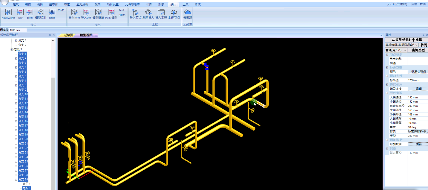

在UKP3d中,选中导出对象(目前支持导出管道部分,所以建议选择最上层的管系节点),选择“接口-Revit”,弹出对话框两点要素,导出的文件默认在当前工程文件的路径下,或修改;
基点确定:手动确定哪一点为基点(如选择模型的端口点)或默认(0,0,0)点。点"确定",导出完毕。如图:

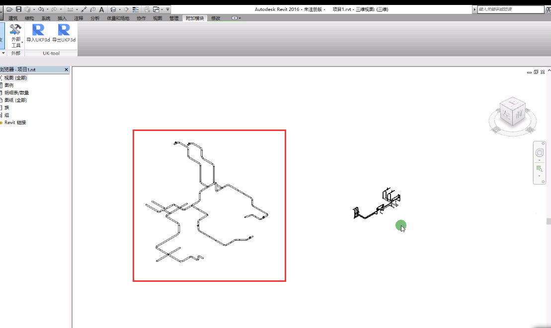

在REVIT中,点击“导入UKP3d”,导入文件的路径;
定位:默认为原点位置到基点,或手动确定一点到基点,点创建,模型导入,如图

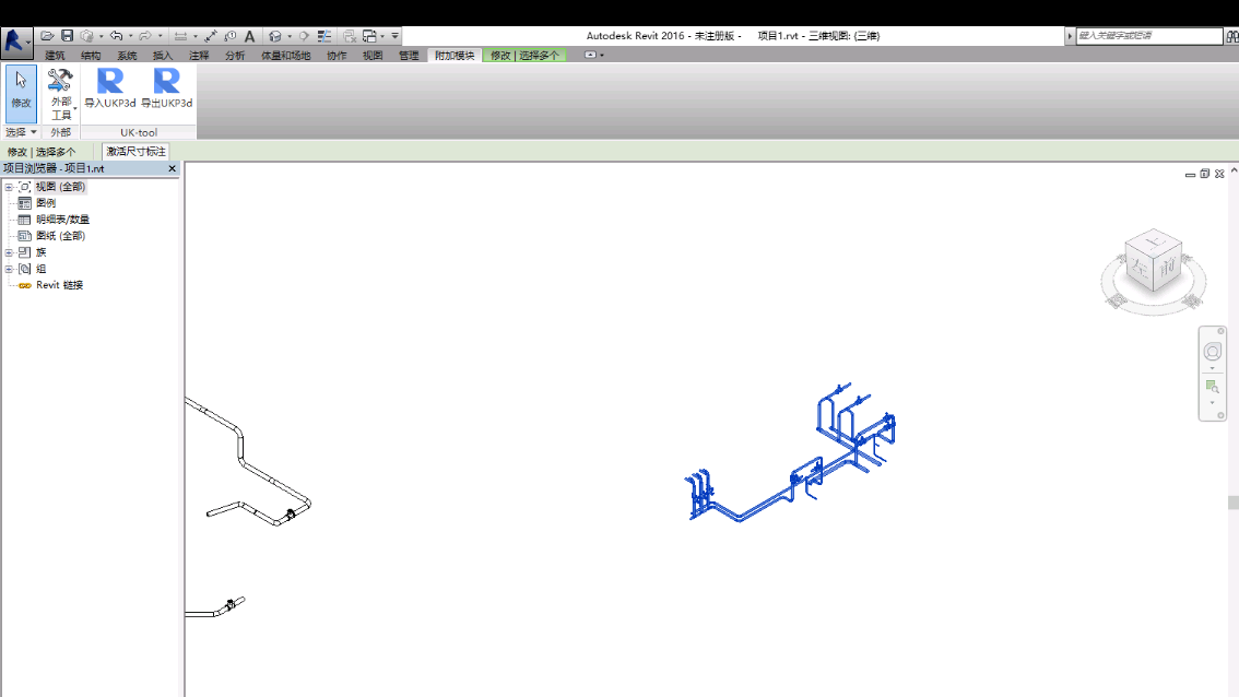

二、从Revit导出管道模型.txt文件
在Revit中,框选管道模型,在UKP3d中,点击“导出UKP3d”,导出文件的路径。如图:

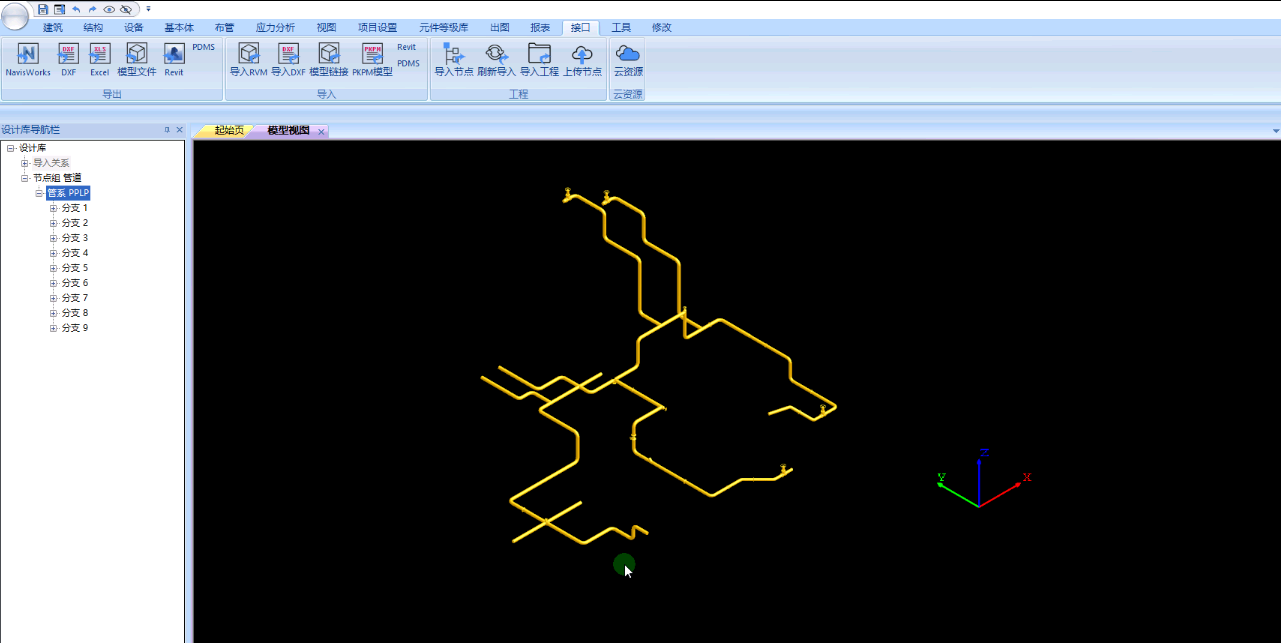

三、在UKP3d中导入管道模型.txt文件
在UKP3d中,在“接口”导入面板中,点“Revit”按钮,选择文件,确定即可。可以看到导航栏生成的节点,节点都有相对应的属性。如图:
这些节点如同在UKP3d里创建的一样,可以出图和出材料报表。
