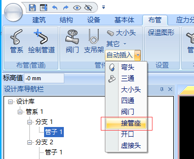

用户问,在GD2016里为什么选不到支管座?不是GD2016没有支管座,而是插入支管座的方法如下步骤:
1.先画主管,支管,选中两个对象,自动插入,选择接管座,如下图:

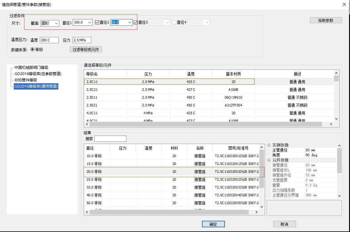

2.参数对话框选择如下,这里选择的是GD2016,如下图:

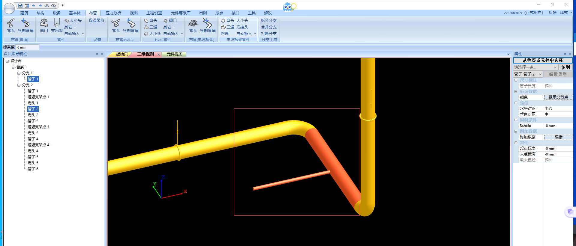

3.插入支管座后,效果如下:
