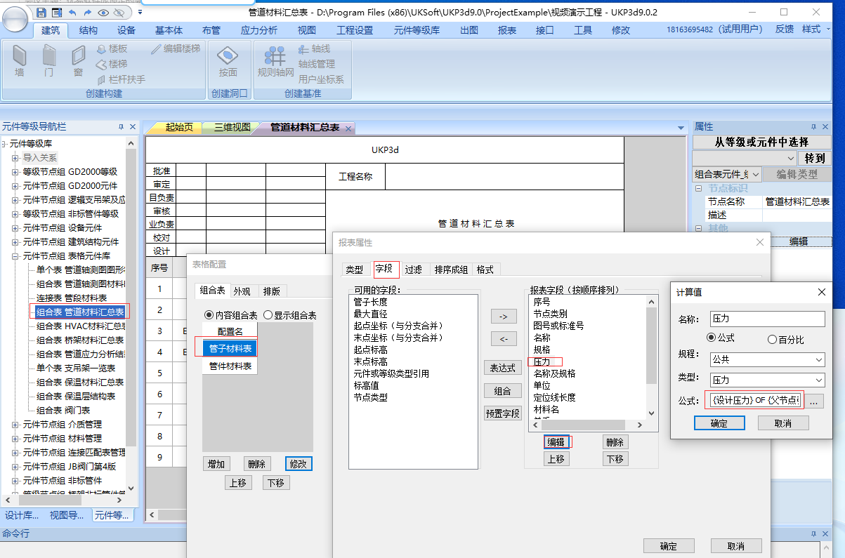

河北冯总问,在UKP3d如何配置管道材料汇总表的压力?在UKP3d只要元件,等级,设计库里的属性,用户都可以通过公式设置取出相应值,配置不同的报表,满足用户不同的需求。下面步骤阐述在UKP3d,管道材料汇总表的压力如何设置。
1.在元件等级库有一个管道材料汇总表的节点—编辑—选择配置名—字段—压力—编辑,更改公式为"{设计压力} OF {父节点引用}" (即可取到分支的设计压力)
(新建的字段,点"表达式"即可输入一个新字段,如"温度";例题是修改”压力"则选择编辑),如下图:

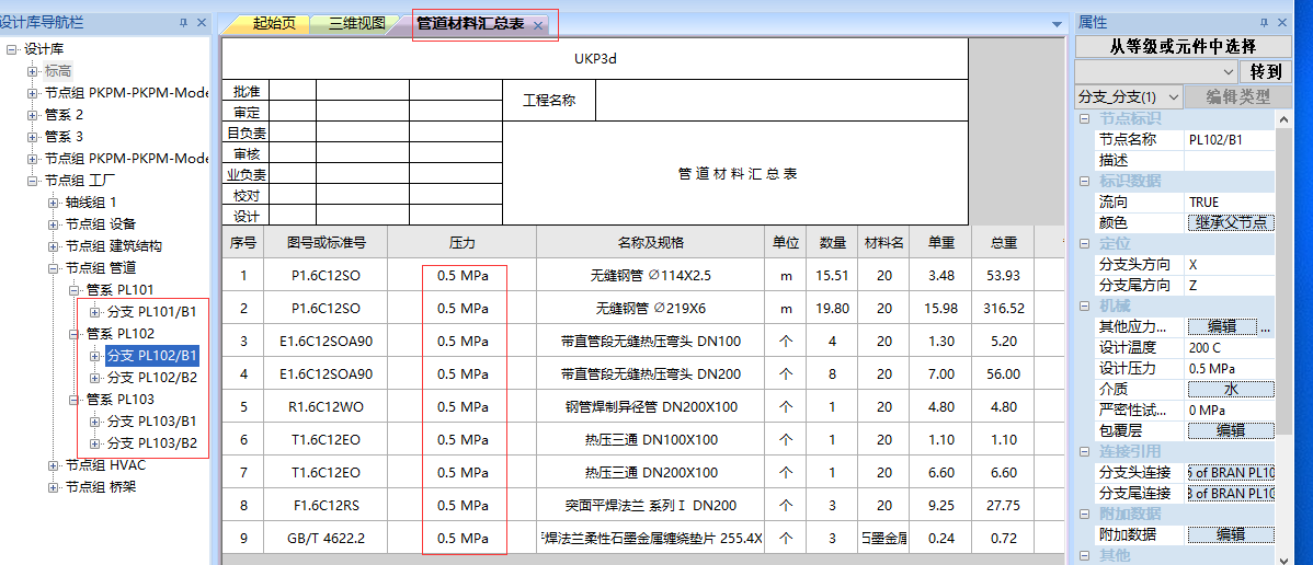

2.在视图导航栏,管道材料汇总表,右键关闭-打开(即刷新)数据刷新,如下图:
3.材料汇总表若要增加其他字段,例如温度,只需要在第1步骤里增加一个"字段",
公式写为"{设计压力} OF {父节点引用}"

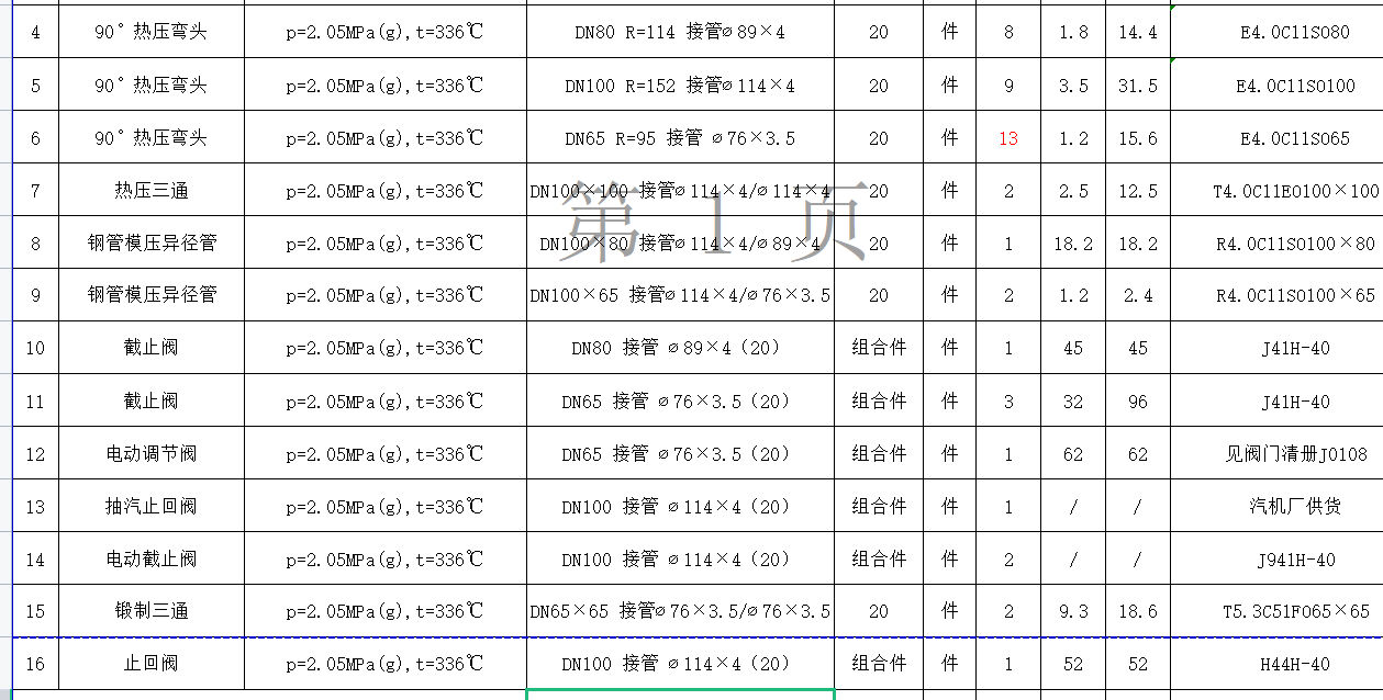

 楼主| 发表于 2023-7-24 11:27:57 | 显示全部楼层
管子的公式如下:{规格} OF {描述节点引用} OF {父节点引用} OF {元件类型} OF {管子},通过修改元件的属性,远程迅速为用户配置了下述的报表(弯头的角度,阀门的图号,备注;分支的温度,压力):
