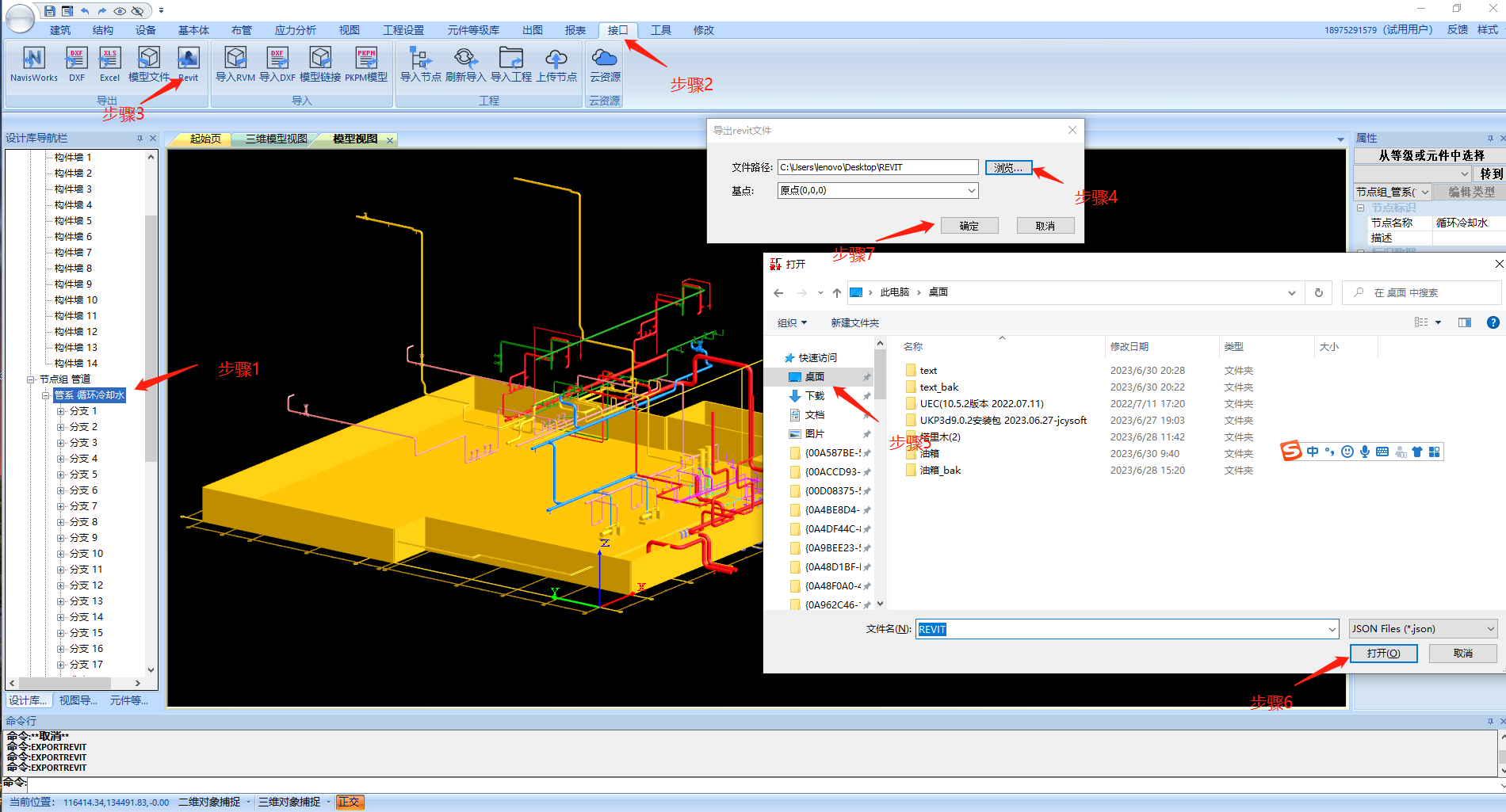

1.先点击要导出的管系,再点击接口-revit,导出.json文件。

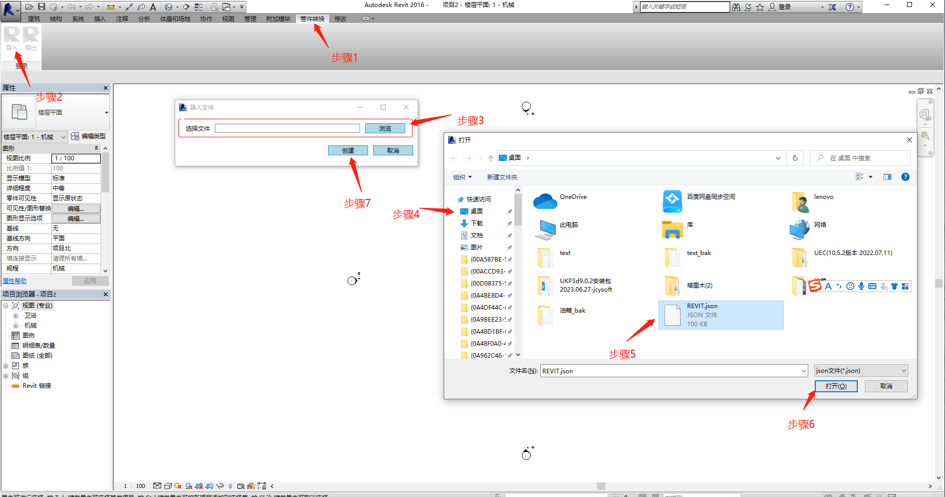

2.如图,点击管件转换,之后点击导入,再选择相对应的.json文件,即可导入(说明:要安装UKP3d自带的Revit插件)
