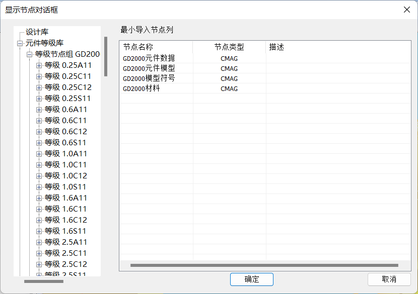

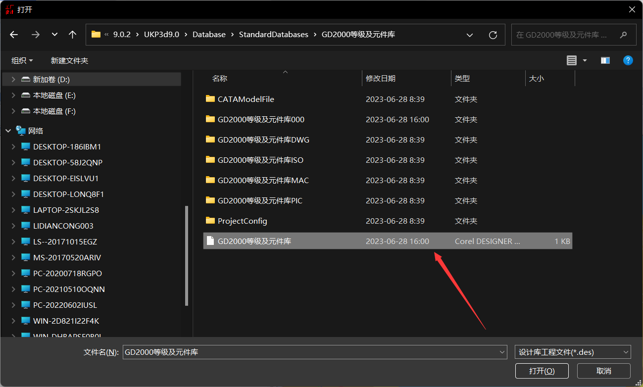

1.接口-导入节点,选择StandardDatabases文件夹,选择对应数据库下的des文件。
2.点击导入后,可选择要导入的数据。

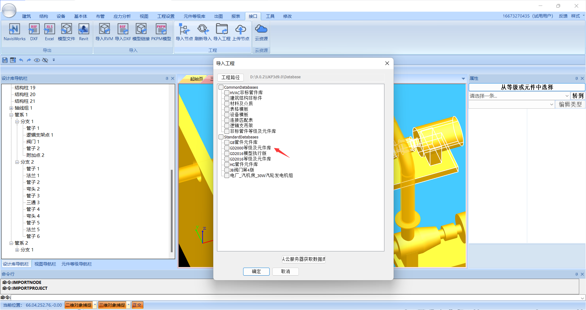

方法2(通过导入工程导入整体数据)
1.接口-导入工程,选择需要导入的数据库,即整体导入。
