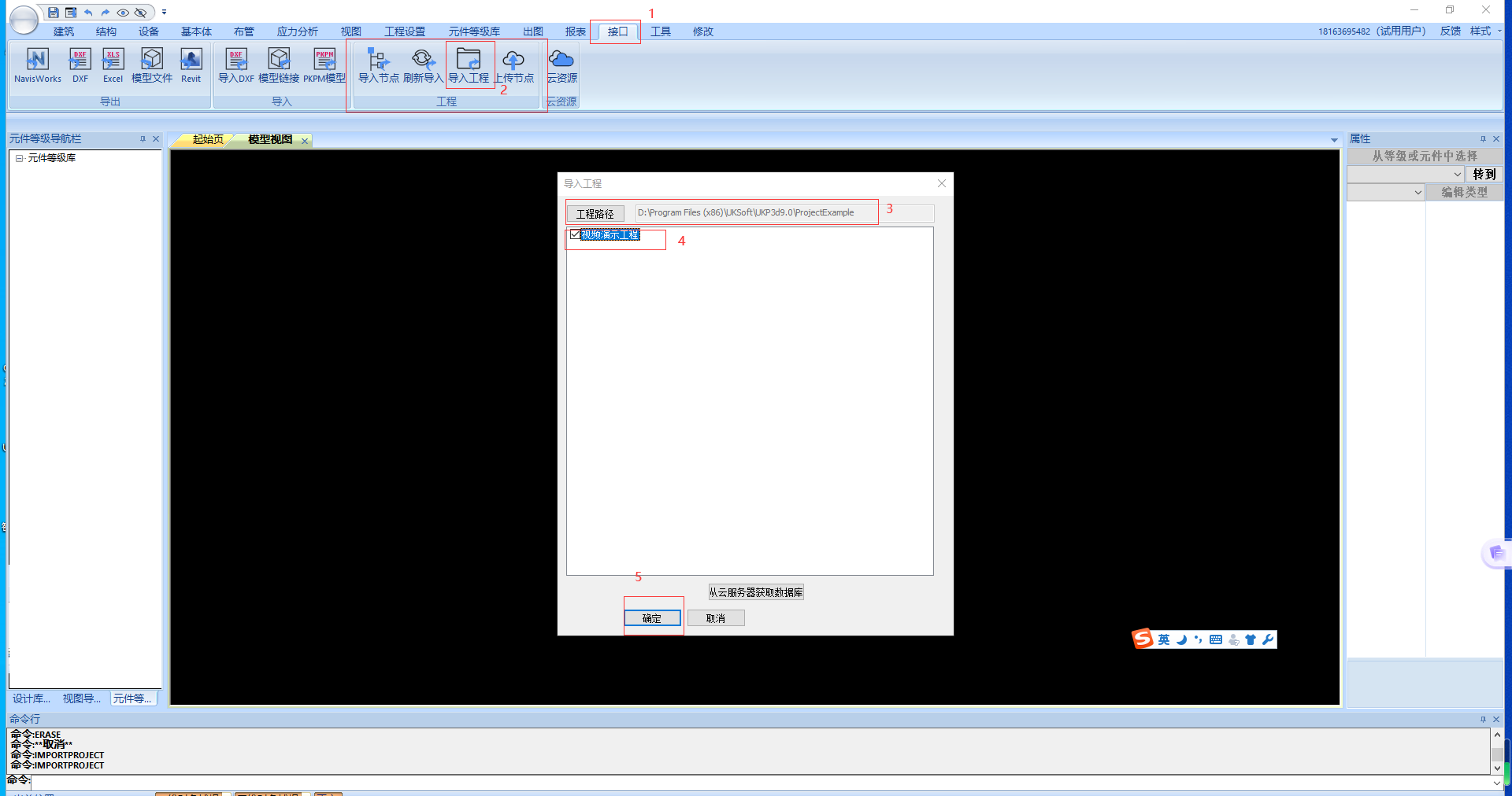

现在导入工程的思路:在UKP3d,在B 项目直接浏览A项目,一键导入,A项目的元件(元件库引用的属性库),等级库,程序会自动导入至B项目。操作步骤如下图:
1.打开B工程;
2.面板:接口->导入节点或工程
导入节点:A工程里部分模型元素,或某一个特殊元件需要导入
导入工程:A工程的所有元素导入

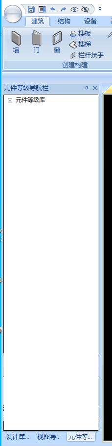

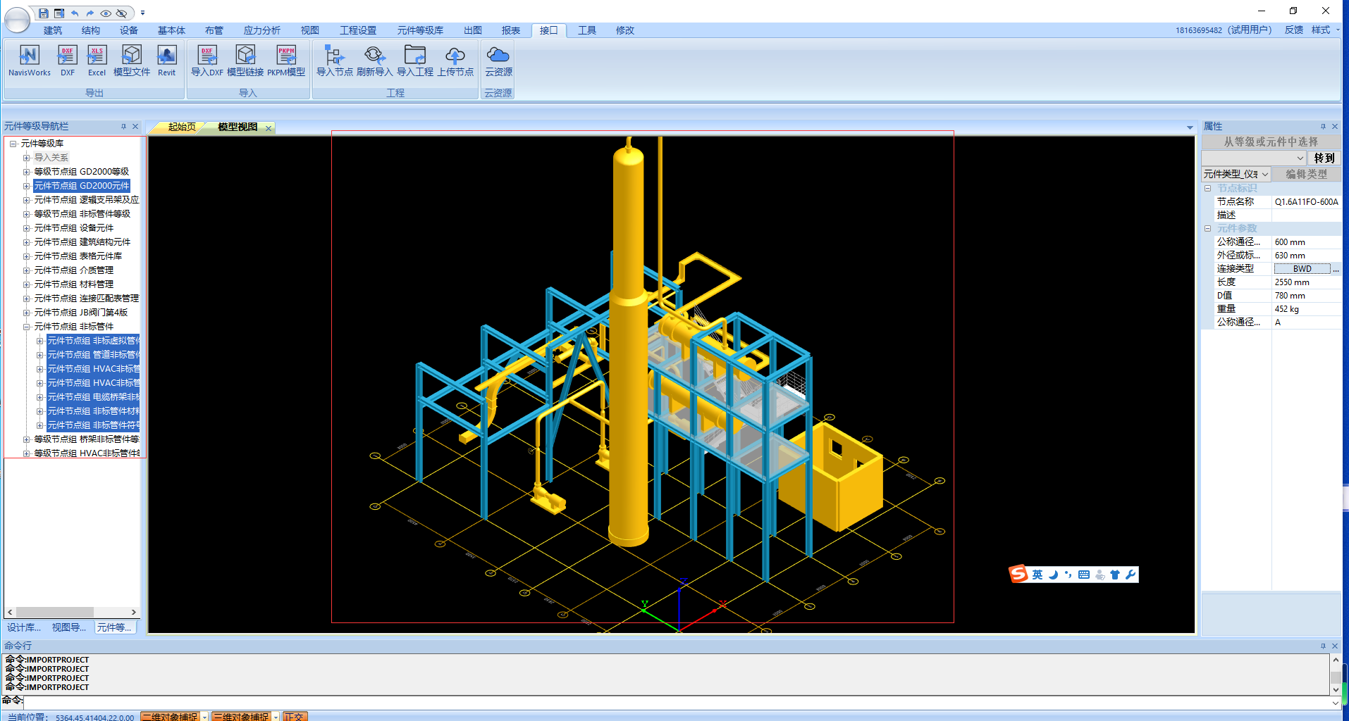

2.导入完成后,元件等级视图,设计视图,视图导入如下:
