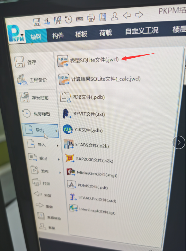

1.在PKPM里导出jwd文件;如下图:

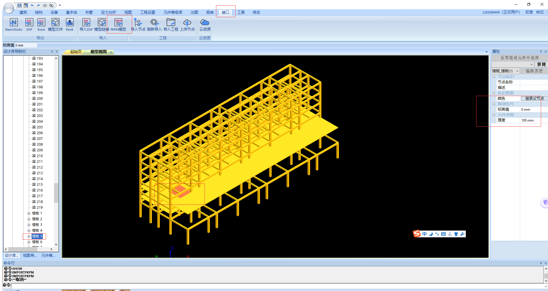

2.打开.jwd文件;接口-PKPM模型(在导航栏选中一个节点组,打开.jwd文件)

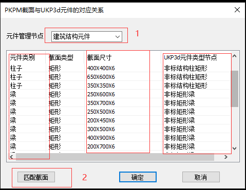

3.在建筑结构元件库里匹配PKPM的对象,如下图:
4.点"确定"即可,生成PKPM的模型,如下图:
