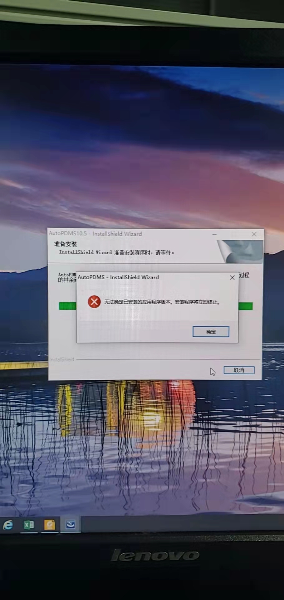

在中石化中原石油工程设计有限公司的一台电脑上,以前电脑安装了AutoPDMS9.0,用360卸载后,再把其安装路径的文件全部删除。最后安装AutoPDMS10.4.6时,软件安装过程中提示"无法确定已安装的应用程序版本,安装程序将立即终止。" 客户用360清除注册表,重启电脑再安装,问题依然存在。且在控制面板仍然可见 “AutoPDMS”,点卸载又没有任何反应。
安装腾讯 “电脑管家”—卸载,没有AutoPDM此项。安装错误对话框如下:
解决方法:在路径C:\Program Files (x86)\InstallShield Installation Information\{1F7B492A-DB19-4FE4-AFBA-56AE2F1AE5EE} 找到对应不全的安装包,删除此路径下 不全的安装文件。再安装AutoPDMS10.4.6顺利进行。
