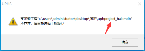

移动PHS3D工程文件路径,出现以下错误:

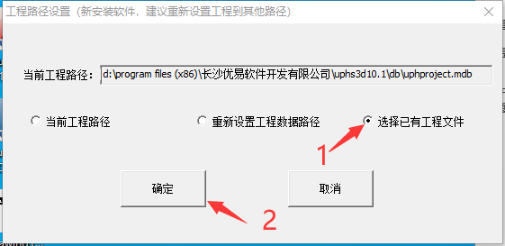

  1、 方法1(支持所有版本)

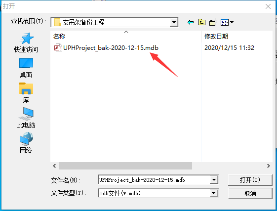

(1)、将备份的工程复制一份放到提示路径(例如下图中的”C:\Users\Administrator\Desktop\演示\UPHProject_bak.mdb”)下;如果找不到备份的工程,可以将“软件安装目录\DB\UPHProject.mdb”复制到该路径。
(2)、启动软件进行主界面
(3)、选择备份工程进行导入

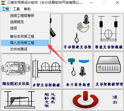

1、备份工程:启动软件,进入主界面。选择菜单“工程”->“备份支吊架工程”->选择支吊架工程的备份路径,进行支吊架工程的备份。
2、恢复工程:启动软件,进入主界面。选择菜单“工程”->“导入支吊架工程”->选择备份的支吊架工程文件。
