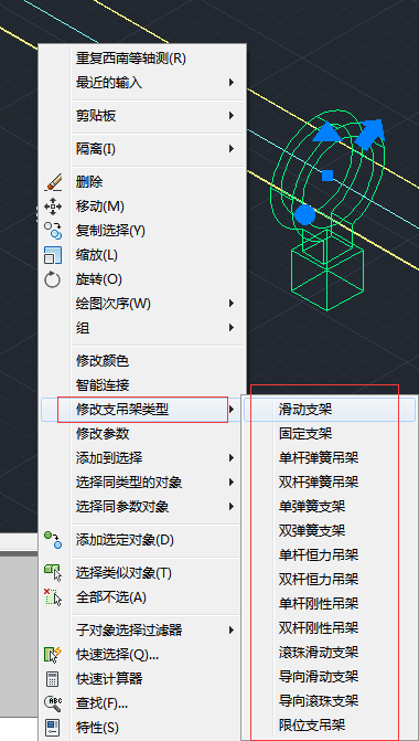

修改支吊架类型?
1.选中支吊架;
2.在图形操作界面,右键,修改支吊架类型,如下图:

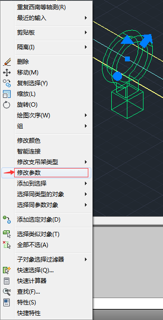

修改支吊架的参数,如节点号,摩擦系数?
1.选中支吊架;
2.在图形操作界面,右键,修改参数,如下图:

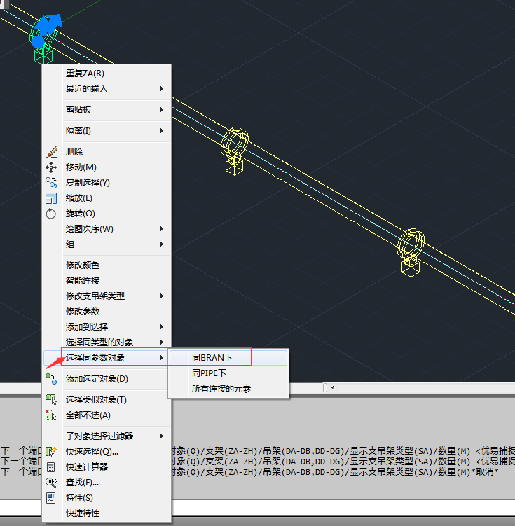

当批量修改支吊架,则先批量选中支吊架。怎么批量选中支吊架?
1.如选中某一个支吊架A;
2.选中同参数的对象——同BRAN下(在BRAN下如A一样参数的支吊架全部选中)
选中同类型的对象——同BRAN下(在BRAN下如A同类型的支吊架全部选中)
