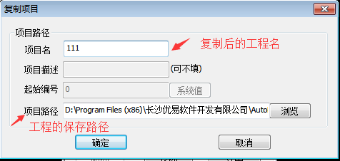

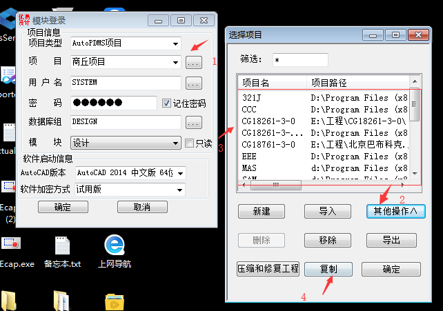

第2种情况的解决方法:
1.在软件的登录界面,如下图:
2.点‘其他操作’;
3.选中要复制的工程,点‘复制’;
4.命名工程名,保存工程的路径。
