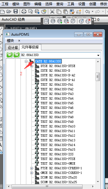

1.切换到元件模块,如图:
2.选中需要添加SCOM的cate,如图:

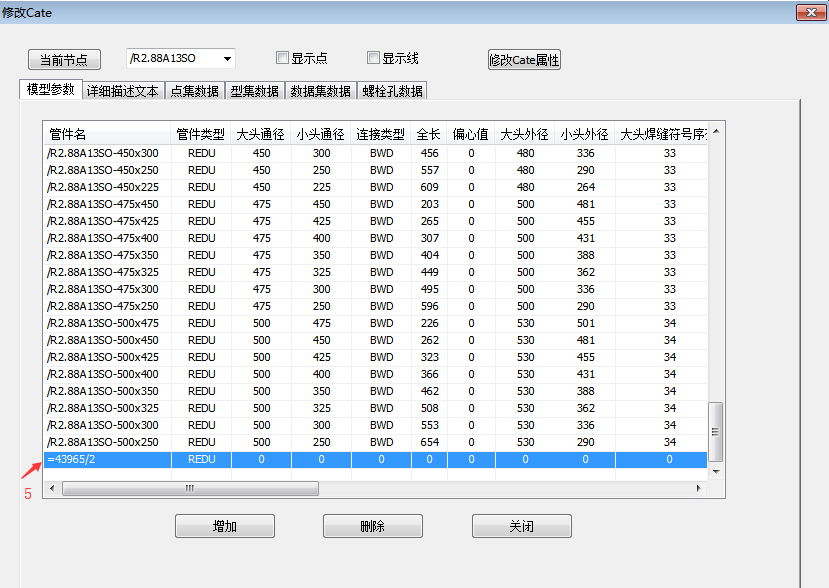

3.修改—元件(cate节点),如图:
4.点‘添加’按钮,如图:
5.输入scom相应的名字,各参数的值,如图:
新添加的元件(scom),需新创等级,添加元件,再设计模块能使用。
若修改的元件(scom),此scom已创等级,在设计模块就能使用。
