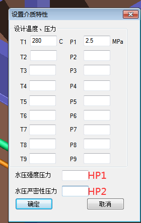

AutoPSA中,怎么增加水压试验工况?
解决方法:1.在AutoPDMS建模时,输入水压试验压力,如下图:

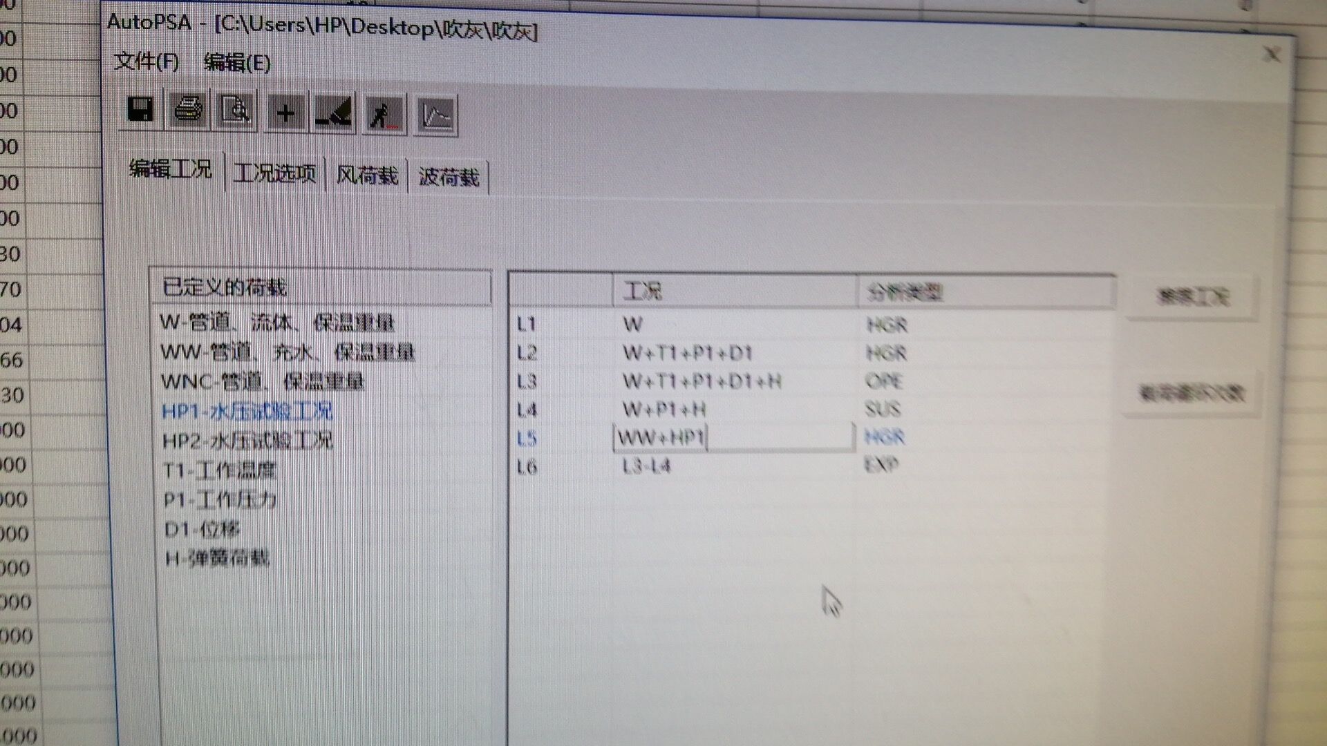

2.在AutoPSA,在组合对话框中组装一个 WW+HP1 (HYD)工况;
3.把HYD工况放到EXP工况的前面,不能放到EXP工况的后面。如下图:
