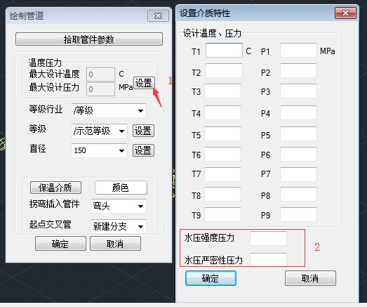

问:HP1在pdms建模时在哪个地方填?(Auto PDMS 水压试验的数据在哪里输入)
1.画管时,点开设置;
2.HP1填写T1--T9的下面有个水压强度试验压力.HP2对应的就是严密性试验压力.如下图:
三维工厂设计管理系统
水压试验
严密性压力
