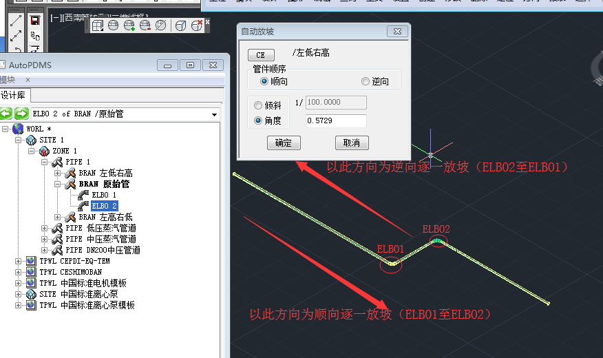

下例管道以“顺向”放坡(向上、向下)为例,如下图: 2019-08-06-01.png
1.管道放坡以ELBO1至ELBO2的顺向方向逐一(向上)放坡,见操作:
2.管道放坡以ELBO1至ELBO2的顺向方向逐一(向下)放坡,见操作:

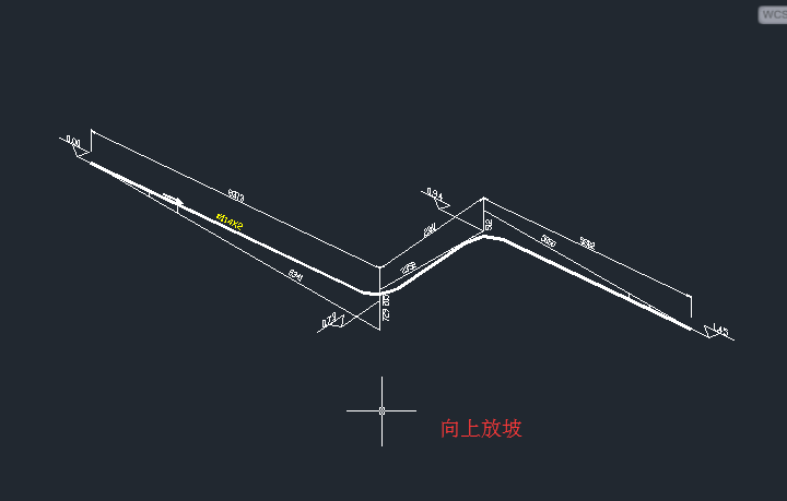

放坡后,出轴测图如下:
