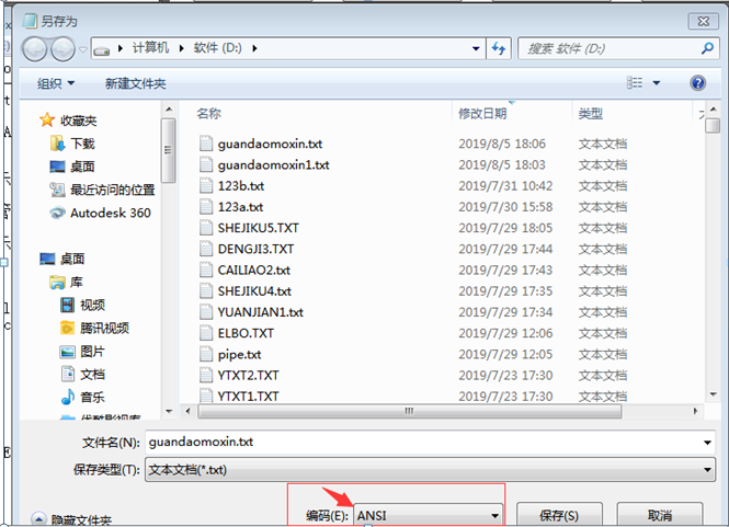

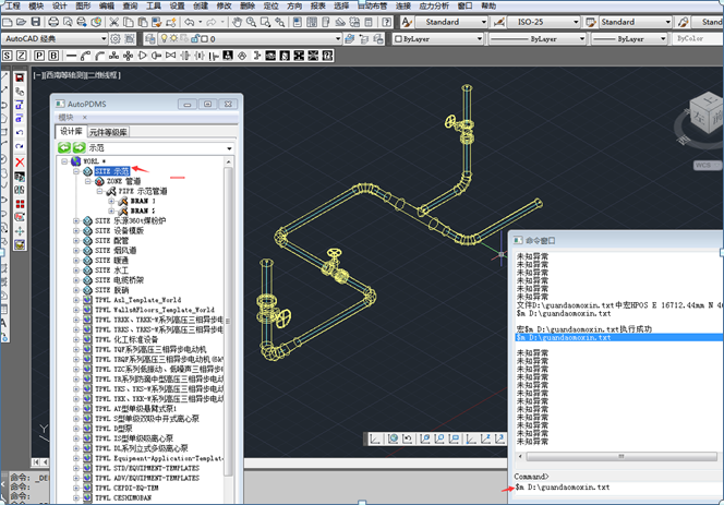

AVEVA PDMS模型导入至AutoPDMS。本例题是在元件,等级,属性库相同的条件下,只需要导入设计库的.txt文件,操作方法如下:
1.AVEVA PDMS导出的.txt文件,另存为,主要改编码,如下图:
2.把AVEVA PDMS导出的.txt文件,把mm 替换为空,如下图:
3.在AutoPDMS导入文件,如图:
