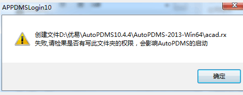

(新安装的软件)启动AutoPDMS软件,提示在软件安装目录下创建文件%1\acad.rx失败,如下图:
解决方法:删除提示安装目录下的acad.rx,例如上述图,删除AutoPDMS-2013-Win64目录下的 acad.rx 。
