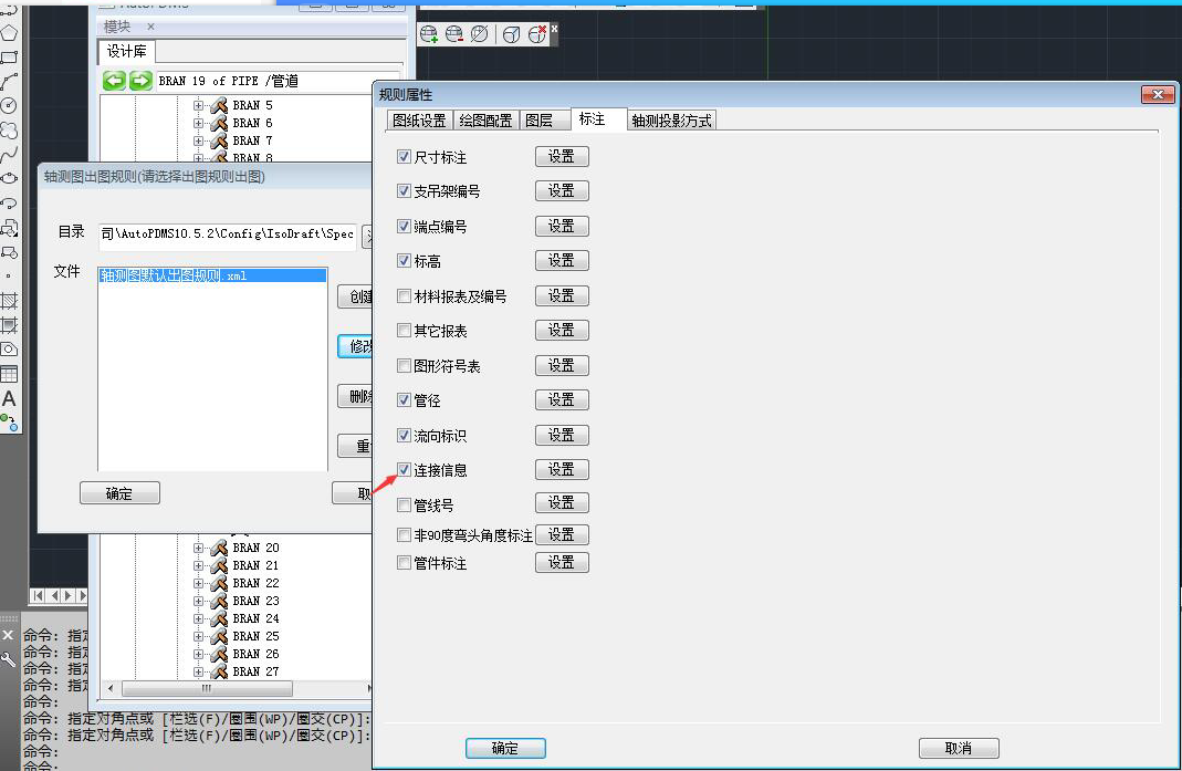

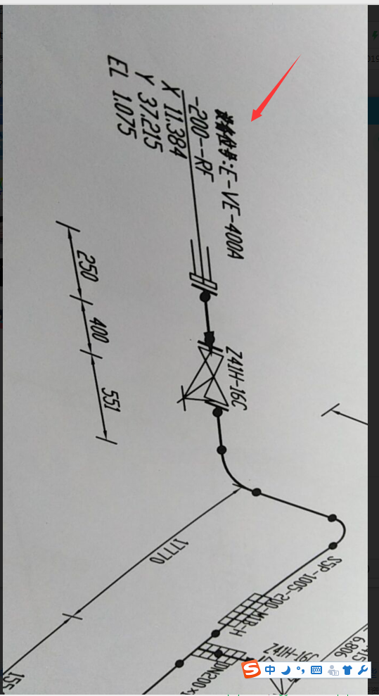

用户问,出轴测图,如何自动生成设备位号?如下图:
1.在轴测图的选项里,勾选“连接信息”,如下图:

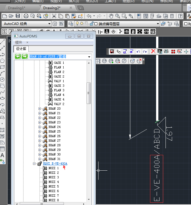

2.把导航栏的“EQUI”节点命名为“设备位号”,如下图:

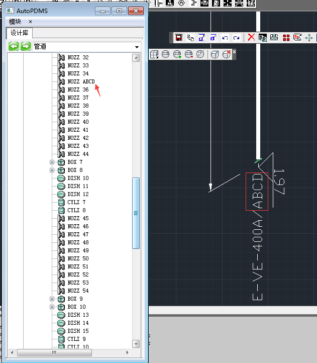

3.连接的"NOZZ"节点命名也会体现出来,如下图:

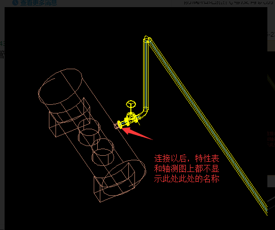

用户问,管道与设备连接后,在轴测图的选项都已勾选,却在轴测图与管段表里都不体现设备位号。为什么?如下图:
原因:经查,管道并没有与设备正常连接。
解决方法:以管嘴的端口为对齐口,使管道与之对齐。
或以管道的端口为对齐点,使管嘴与之对齐,再连接。如下小视频的操作:
