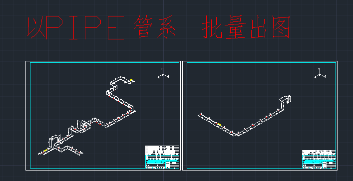

一个pipe下,有三根bran分支,两根分支是有连接关系,另一根是独立(与其他两根分支没有连接关系)如下模型:
1.选择当前pipe出图,批量出轴测图,以管系pipe为单位出图,并非一个pipe就出一张图,此处的pipe:正确理解为相连接的BRAN,称为一个pipe。如出图效果如下:

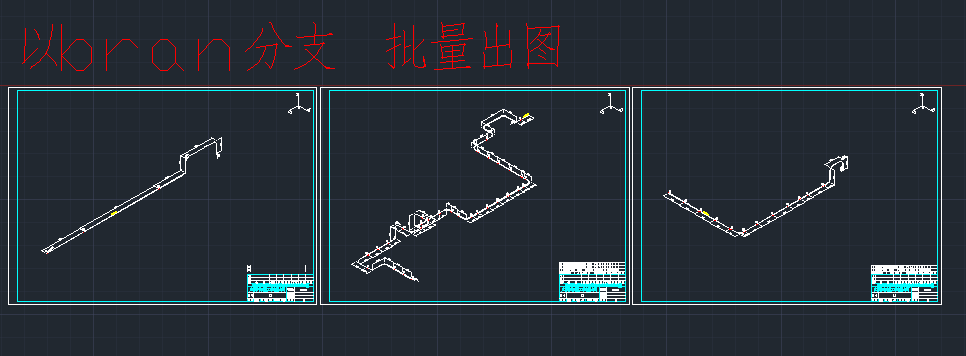

2.选择当前pipe出图,批量出轴测图,以分支bran为单位出图,此次有几个分支则出相同张数的图形,此处不受连接关系的影响。如出图效果如下:
