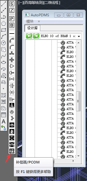

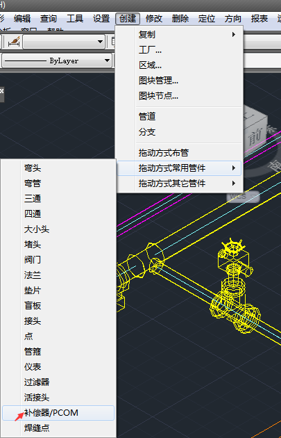

1.菜单"创建—拖动方式常用管件—补偿器/PCOM” 或点击工具栏上的快捷键,如下图:

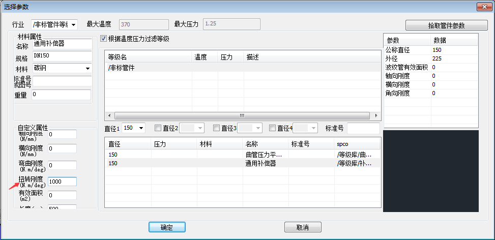

2.选用PCOM,(若GD2000标准书上的补偿器没有合适的可选)可至“非标管件等级库”选用补偿器,用户可修改扭转刚度值,如下图:

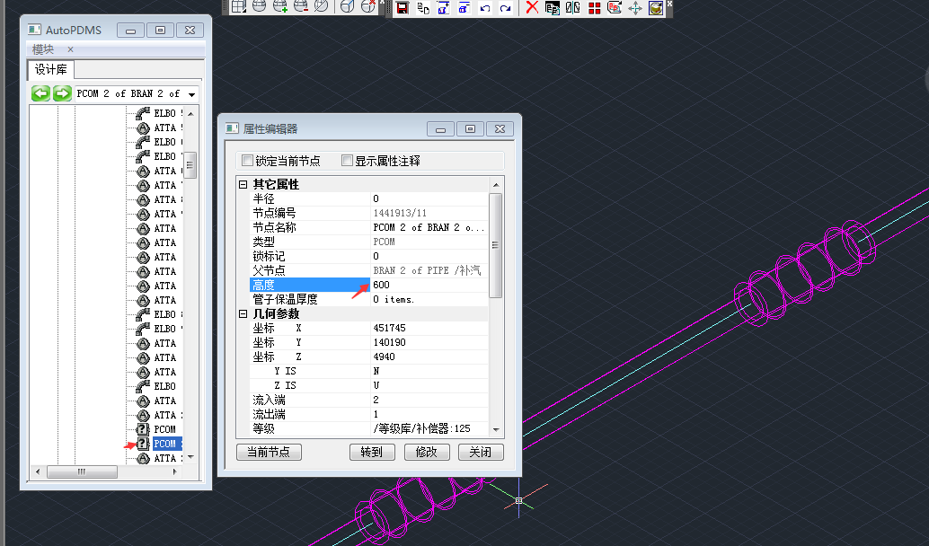

3.若补偿器在模型上没有长度,在导航栏选中补偿器,右键,“显示属性”,在属性对话框,修改“高度”属性,点“修改”如下图:

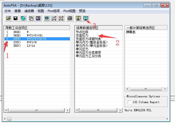

插入补偿器后,管道应力分析计算步骤是一样的,如下步骤:
1.在AutoPDMS,导出应力分析文件;

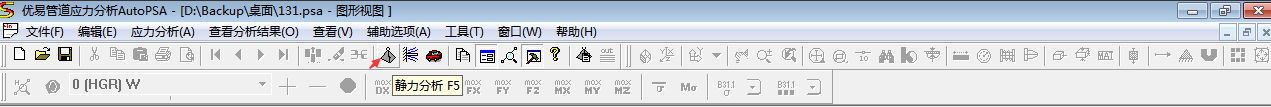

2.在AutoPSA,“文件—打开”AutoPDMS导出的应力分析文件。点“
”计算。如下图:

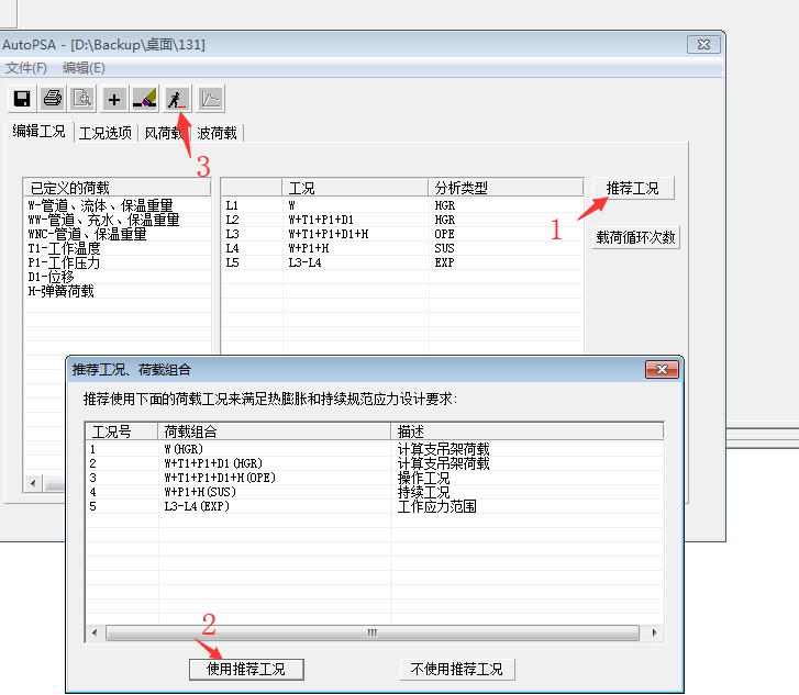

用仿CII的计算,分为两个步骤:
2.1先选工况,先点"推荐工况”,再点“使用推荐工况”;
2.2再计算,点工具栏的快捷键计算,如图:
3.查看工况结果,先选左边的工况,再选右边的选项,然后查看报告。
ope工况:查看节点位移、支座反力;
sus工况:查看节点位移、支座反力、单元应力;
exp工况:查看单元应力
如下图:

2.上述标准库里选不到补偿器,用户可以插入非标补偿器,根据厂家给定的刚度值填写相应的刚度;
如:横向补偿器,填写横向刚度;
轴向补偿器,填写轴向刚度;
旋转补偿器,填写扭转刚度;
