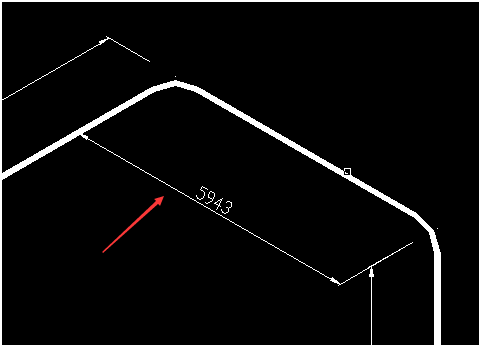

1..首先在CAD标注菜单中选择对齐标注,选择标注线的起末点。CAD会生成一个对齐标注。
2.修改标注线的倾斜角度

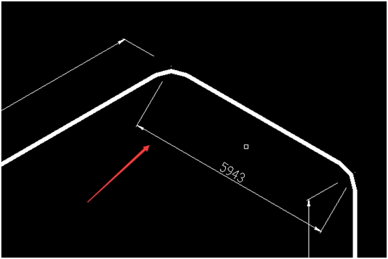

2.1:以参考线修改倾斜角度
现在需要把这个标注倾斜到相邻的管道方向上。方法如下:

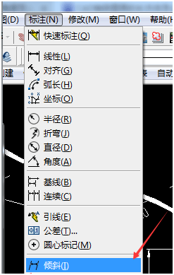

选择CAD菜单中标注菜单,选择倾斜选项,选中要倾斜的标注回车,选择目标位置(目标位置是指标注方向上的两点,位于一条直线上),再回车即可。效果如图

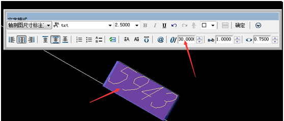

对标注文字进行倾斜的话,在命令行输入ED,选择要进行倾斜的文字,输入倾斜角度点击空白区域ok
2.2:直接输入数值修改标注线的倾斜角度
选择倾斜时,根据命令行中的提示直接输入角度
3.修改文字倾斜角度

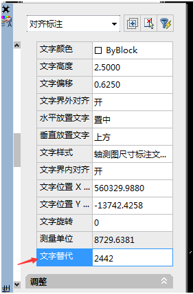

4..修改长度值,双击要进行修改的标注线,在弹出的特性对话框中找到文字替代,修改数值为三维坐标中的真实长度。
