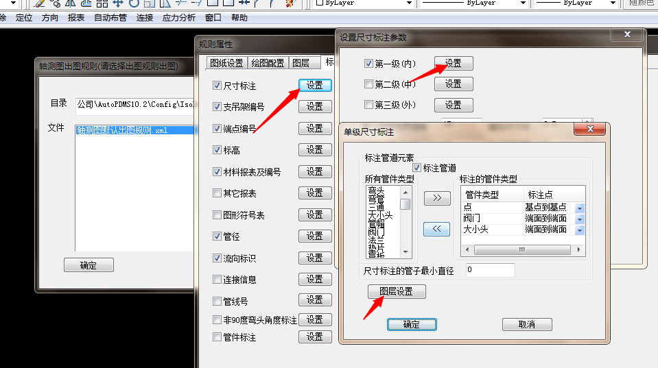

1.轴测图修改规则中,每一级都有图层设置,如图: QQ图片20170814142136.png

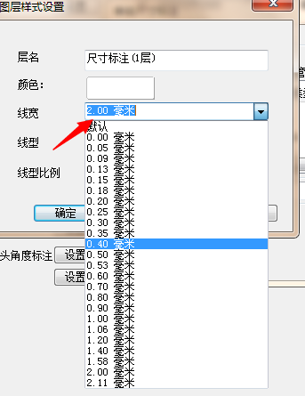

2.设备图层的线型,如图:

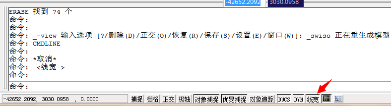

3.生成图形后,打开AutoCAD的线型开关
