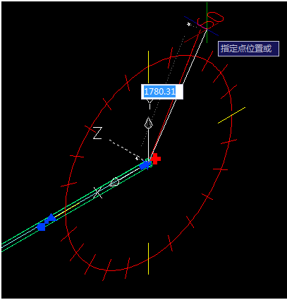

在一个平面内,如果不知道末点的坐标,只知道管道的走向。输入S命令,弹出指南针
如下:
file:///C:/Users/ADMINI~1/AppData/Local/Temp/msohtmlclip1/01/clip_image002.jpg
如果需要的角度刚好是指南针的刻度即15度的倍数,直接用鼠标选择指南针刻度。
注:(指南针提供切换平面功能,设置角度的功能可以在其他平面实现)
如下:
file:///C:/Users/ADMINI~1/AppData/Local/Temp/msohtmlclip1/01/clip_image004.jpg

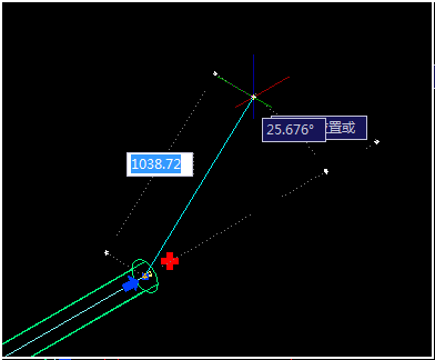

如果需要设置的角度不是指南针刻度的倍数
如下:
file:///C:/Users/ADMINI~1/AppData/Local/Temp/msohtmlclip1/01/clip_image006.jpg
提供用户自定义角度功能。和CAD一样,输入@管道长度<角度 。可以达到想要功能
注:角度是按照CAD的设置,默认以逆时针为准

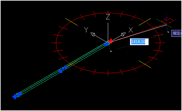

如果需要修改到其他平面,就按P命令修改平面
如下:
file:///C:/Users/ADMINI~1/AppData/Local/Temp/msohtmlclip1/01/clip_image008.jpg
