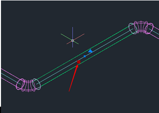

一:修改某段管子标高后,同一水平的管子标高自动发生变化的操作方法:
1.      选中管子后,再选择更改标高夹点:

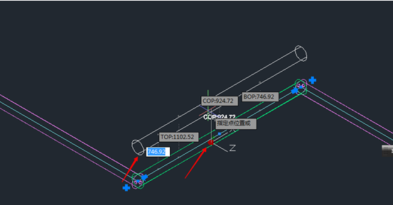

2.输入移动的相对标高值
(可以用Tab键切换到TOP:绝对顶标高值,COP:绝对中心点标高值,BOP:绝对底标高值)

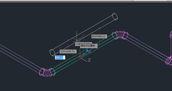

二:修改某段管子标高后,同一水平的管子标高不发生变化,需要增加立管连接的操作方法:
         1.删除两边的弯头,使之断开连接
2.      选中管子标高夹点,改变标高值

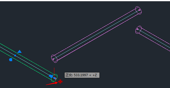

3.选择+号节点,连接两段管道
4.最后效果
