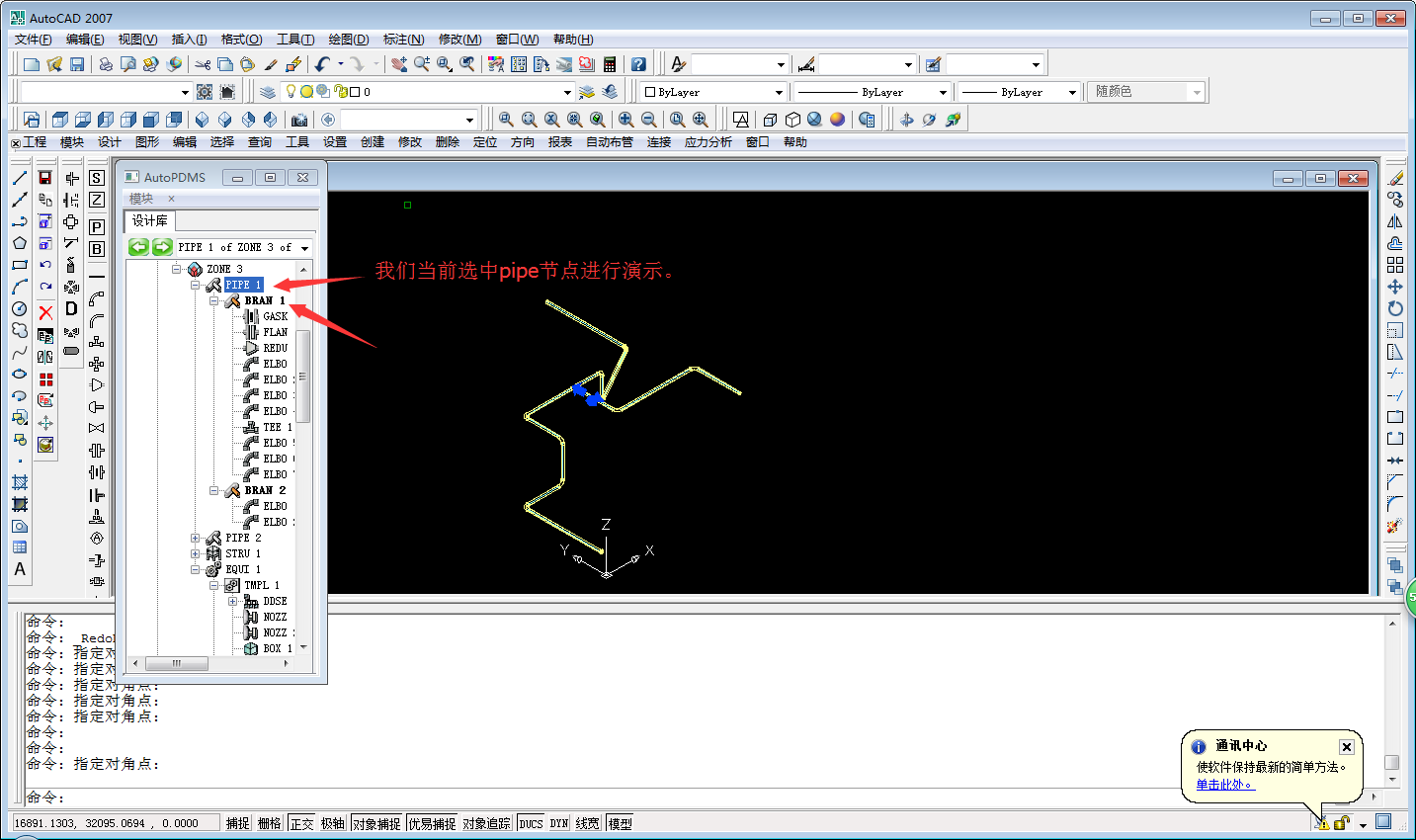

一、基本的镜像(镜像分支Bran或管系Pipe或上层),镜像的最小单位是分支。
1.首先我们需要选择要进行镜像操作的节点。注意:以管道为例,进行镜像的元素节点必须是Branch或管系Pipe或上层。
2.点击左边快捷栏中的镜像按钮。
3.根据提示选择镜像镜面的起末点。(这里的镜面可以是任意位置的,包括在z轴方向上。)
4.在确定选择之后,会提示是否删除原有对象,选择是或者否默认为否。
下面是其俯视图的结果:

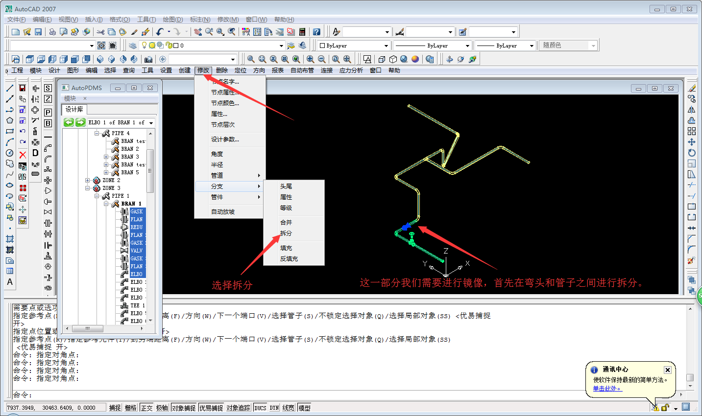

二、分支内部某段管件,管子进行镜像。
在上面提到了,进行镜像的最小单位只能是分支,所以我们需要运用拆分分支来进行辅助,通过拆分分支将原来的分支拆成两个,而我们所需要镜像的管件对象则是在单独一个分支中。
1.,首先将我们需要镜像的部分管件进行拆分成单独的分支(直接选择拆分的位置就可拆分分支)。
2.拆分完成之后,拆分完成之后拆分命令并没有结束(可以连续拆分),如果需要进行其他操作需要按ESC来结束。选择带阀门的这两段管件进行镜像操作,方法和上面介绍的一样。

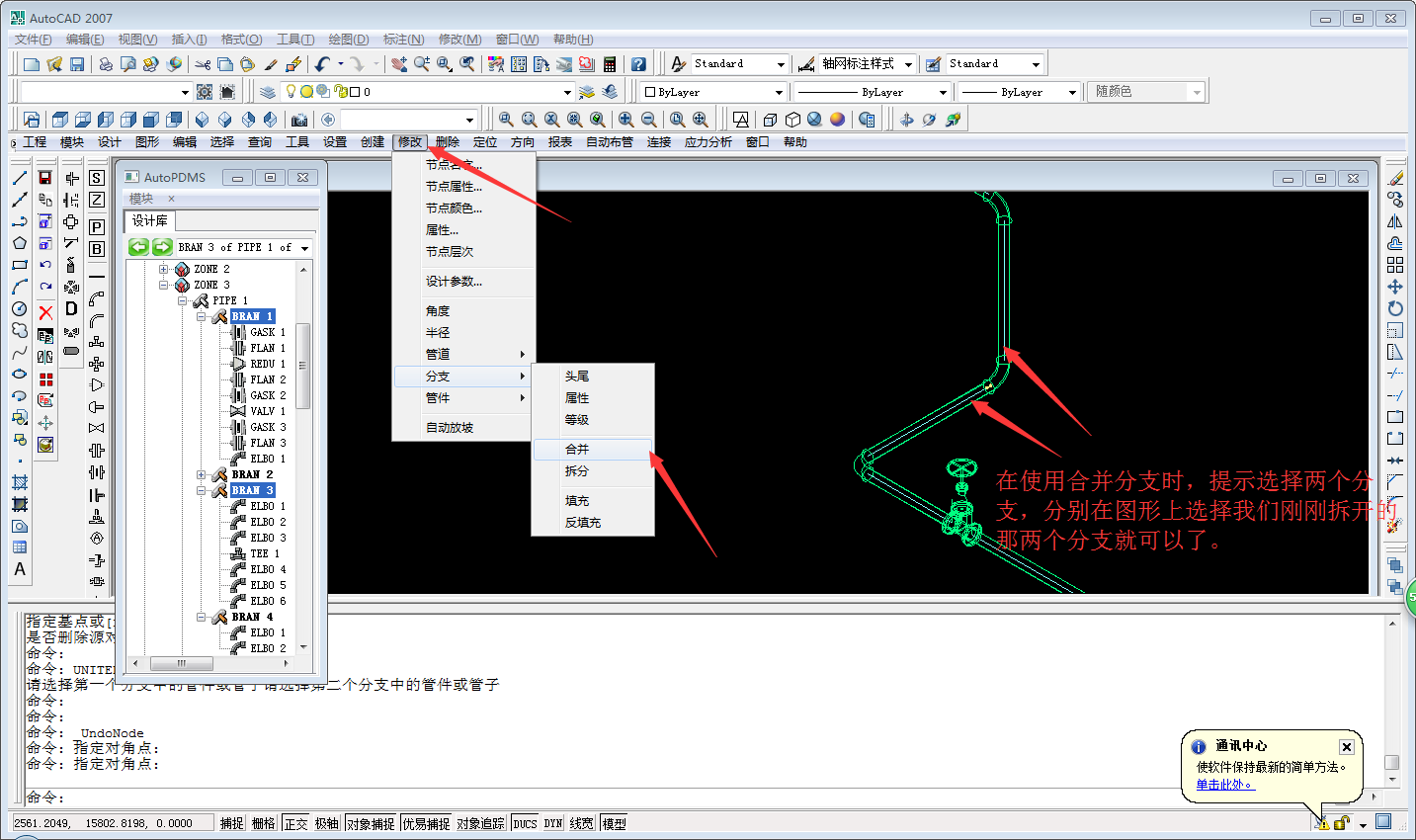

3.完成镜像之后我们需要对之前拆开的分支进行合并使其恢复最开始的情况。同样我们是否合并分支,合并分支时会提示我们选择分支上的管件或者管子来确定分支,选择两个分支进行合并。
