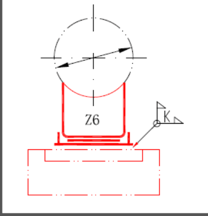

陈乃其 8:54:46
陈乃其 8:55:04
水平管道的导向支架示意图
陈乃其 8:56:20
这样就很容易理解,对于水平管道导向支架,如果管道是X方向的,那么约束就是Y方向,而且是【+-Y】
陈乃其 8:58:37
对于垂直管道,支吊架手册中是没有垂直管道导向支架管部的
陈乃其 8:59:48
因此,垂直管道的X和Y方向约束就需要用户明确限位要求
陈乃其 9:01:57
如果用户不明确,就直接按X,Y方向都限位
陈乃其 9:03:56
垂直管道导向支架可以按这个图来理解
陈乃其 9:04:38
图中管道是垂直方向的(Z)
陈乃其 9:04:43
陈乃其 9:06:14
上面水平管道(X方向轴线布置的)导向支架约束除了Y【+-】,还约束【+Z】
陈乃其 9:08:55
【现在我得出来的结论:
1.CAESARII的Guide是来描述导向支架的,但在CAESARII中如果管道X方向,约束方向为Y;如果管道是Z方向,就约束了两个方向X、Y了
2.以前的PD对于导向,直接分解成与管道垂直的两个方向了,感觉有点不对
我完全赞成你的理解
陈百炼 10:29:11
陈乃其 2016/12/28 9:06:14
你所说的是这个图吗
陈乃其 10:29:34
是的
陈百炼 10:30:29
那如果是X方向的导向支架:
1.约束Y方向
2.约束Y方向与+Z方向,
选哪一种呢
陈乃其 10:30:54
选2
陈百炼 10:31:11

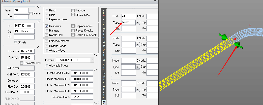

CAESARII的Guide是表示导向的意思吗
陈乃其 10:32:22
这个我现在还不清楚,我从未一个一个地输入数据,因此没有【Guide】的印象
陈乃其 10:33:08
刚才我英文翻译,好像就是导向的意思

导向支架,你的理解里:
1.对于水平管道,约束与管道垂直的另一水平方向与+Z方向
2.垂直管道,约束X,Y方向
是吗
陈乃其 10:34:58
是的
陈百炼 10:35:40
但CESARII 的Guide对于水平管道,他没有约束+Z方向了,这一点就还没想通
陈乃其 10:38:10
我理解,【CESARII 的Guide】与我们工程实际的水平管道导向支架【PDMS中的水平管道导向支架】,不相同,
【CESARII 的Guide】貌似就是定义+Z方向不约束
陈乃其 10:39:02
【CESARII 的Guide】貌似就是不约束+Z方向,这样定义的
陈百炼 10:39:49
我测试的结果是
1.CESARII 的Guide,但在CAESARII中如果管道X方向,约束方向为Y;如果管道是Z方向,就约束了两个方向X、Y了
陈乃其 10:40:29
管道是Z方向,赞成这样理解
陈乃其 10:41:04
如果是X方向,CESARII 的Guide貌似仅约束Y方向
陈百炼 10:41:16
是的
陈百炼 10:41:34
陈乃其 10:41:50
PDMS建议加上+Z约束
陈乃其 10:42:12
我看到了
陈乃其 10:42:28
陈乃其 10:42:39
CII是这样定义的
陈百炼 10:44:44
你的意见是,AutoPDMS中的导向支架,如果管道是水平方向X,生成CII或PSA文件时约束Y方向的同时,再加上+Z方向的约束
陈乃其 10:45:21
是的,一定要这样
