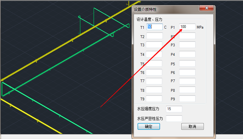

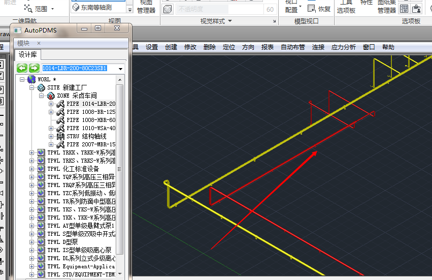

长沙轻工院陈工 2016/12/20 12:16:11
您能帮我看下这个工程中1014-LBR这根管道为什么应力全部不合格么
长沙轻工院陈工 2016/12/20 12:17:23
和这根管道走向类似的管道应力计算就全部合格
技术支持部经理陈百炼(75988405)  14:04:28
@长沙轻工院陈工
陈工,你的这根管道的压力输成了100MPa了,另外一根管道压力只有10Mpa,所以100MPa的应力没有通过
是不是你输错了file:///C:\Users\Administrator\AppData\Roaming\Tencent\Users\75988405\QQ\WinTemp\RichOle\2}W8M6TT48BH6}JX6J~}~}J.png
长沙轻工院陈工 14:08:51
查出来了,是那个输错了,谢谢!
