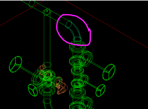

机械工业第一设计研究院杨工 17:11:31
现在想吧这跟弯头去掉,管道继续往前走,该怎么做
陈百炼 17:25:00
先删除掉这个弯头,再走
陈百炼 17:25:14
你走完后,管子再走到哪里呢
机械工业第一设计研究院杨工 17:27:13

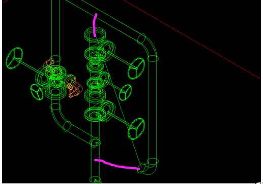

机械工业第一设计研究院杨工 17:27:20
改成这样
机械工业第一设计研究院杨工 17:27:46
这里有条线,管子跟下面的接不上
陈百炼 17:29:05
你的红线部分是想增加一个三通吧
机械工业第一设计研究院杨工 17:29:50
对,走过去加个三通接上
陈百炼 17:30:20
如果是,你先把刚开始的那个弯头改成三通(选择弯头->右建->修改管件类型->三通,
再从三通的一个端口开始布管
陈百炼 17:31:18
最新版AutoPDMS10.0版选择弯头中心点开始布管,弯头会自动变成三通,便你用的版本估计按我上述说的主法即可

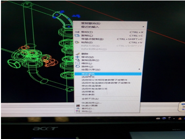

陈百炼 17:32:24
选中弯头后,有修改类型的菜单不
机械工业第一设计研究院杨工 17:33:26
机械工业第一设计研究院杨工 17:33:45
没有修改类型
陈百炼 17:34:29
还真没有,你等等,你们应该还在免费升级时间内,给你快速做个升级包就简单多了
