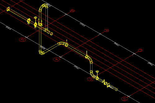

画了管道了吗?
郑州黄河设计公司 17:29:03
画了
郑州黄河设计公司17:29:57
其他管件都插入过,在视频的指导下基本功能都尝试过
陈百炼 17:31:18
好的,你把画的图形方便截个屏给我看看吗
陈百炼 17:31:30
我看一下,你是否基本功能都用到了
郑州黄河设计公司 17:34:08
