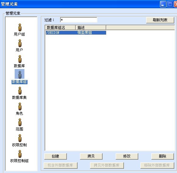

1.进入AutoPDMS9.0的管理模块,如图:

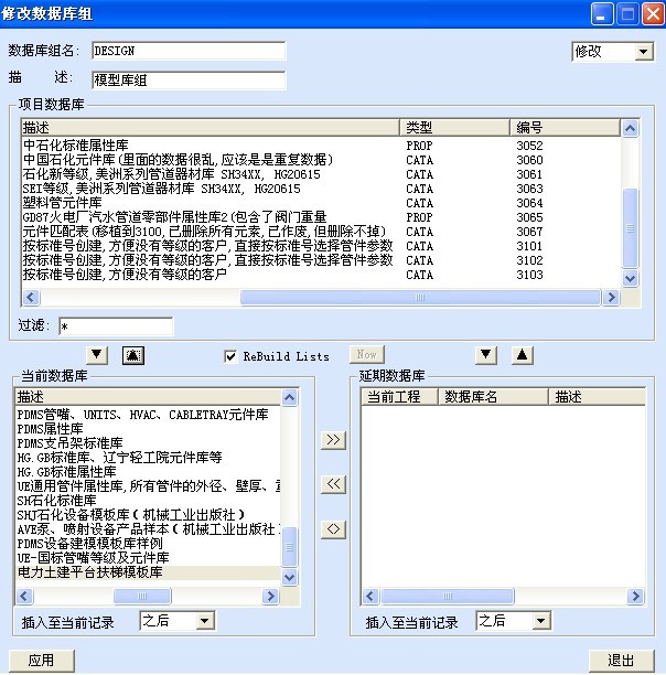

2.点击进入数据库组——修改,如图:
数据库组DESIGN界面
数据库组DESIGN界面
3.在当前数据组中,选择电力土建平台扶梯模板库,点击向上方箭头,此数据库将会被移除至项目数据库组中(即此数据库在DESIGN数据组解除了引用,如图:
修改当前数据库组的引用
