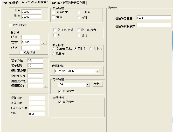

这个是管道堵头
AutoPDMS9.0 赵工 9:48:37
这个表中的直径 壁厚 ?
计算中用管吗

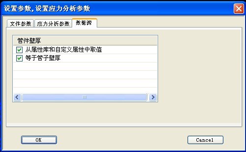

AutoPDMS9.0 赵工 9:51:28
还有9.0导出PSA时,前边已经设置好了管径,这里应该点哪个?
枫.......... 10:13:43
这里面不用点的
枫.......... 10:13:50
就按这个
枫.......... 10:14:33
堵头是刚性件,它的外径和壁厚对应力分析没有影响的,注意重量就OK了
