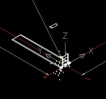

      关于AutoPDMS9.0工程文件打开后有乱码的问题,针对出现这种情况,具体引用以下QQ对话:
中冶北方试用9.0 2012-2-20 9:03:48
在?
枫..........  10:17:15
在了
中冶北方试用9.0  10:17:36
打开以前做的工程
中冶北方试用9.0  10:17:59
原点处出现这些乱七八糟的东西
中冶北方试用9.0  10:18:15
白色的都是
中冶北方试用9.0  10:18:42
这个出现过好几回了
枫..........  10:18:58
哦,这是墙还是柱子呀
中冶北方试用9.0  10:19:11
像是乱码
枫..........  10:19:30
哦,就是你断电后就出现这样的吗
枫..........  10:19:39
那你把你的工程文件发给我?
中冶北方试用9.0  10:20:20
这个我们有
完全是好的呀
枫..........  10:24:14
不是打你的CAD文件呀,和CAD文件没有关系的
中冶北方试用9.0  10:24:36
刚才你刚进来的时候
没看到原点那些乱码?
枫..........  10:24:58
那些不是乱码,你来操作一下
枫..........  10:26:07
是吗,你显示的应该是设备模板里的东西
中冶北方试用9.0  10:26:11
好像把原来的cad文件关闭了就好了
中冶北方试用9.0  10:26:14
哦
中冶北方试用9.0  10:26:32
以后在这样就从开个cad文件就行了呗
枫..........  10:26:34
那不是乱码,那是设备模板全部在原点的,用户不需要显示它的
中冶北方试用9.0  10:26:42
哦
枫..........  10:26:47
是的,CAD文件不用保存的.
