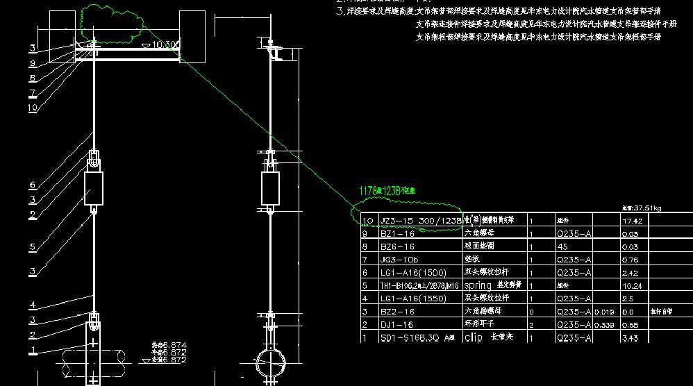

国核电力规划设计研究院郑工反映JZ3的L值和输入的不一样,如图:
华东院根部JZ3的L值和输入的不一
华东院根部JZ3的L值和输入的不一

根据你发过来的图形,我们已查看数据库。、
原因:
华东院数据库中配置错误
解决方案:
1. 修改和备份华东电力设计院汽水管道支吊架典型设计手册数据库zdjcrudeHDDLY.mdb。方法如下:
1.1. 使用Microsoft ACCESS打开AutoPHS8.0安装目录比如 D:\\\\Program Files\\\\长沙优易软件开发有限公司\\\\AutoPDMS3.0\\\\PHS\\\\Template 下的zdjcrudeHDDLY.mdb。
1.2. 打开CrudeSAec表,找到CustomID=JZ3的记录,找到PL1字段,其值原来为L1+A,修正为L1。(正是+A使得结果长度增加了60mm)
1.3. 保存并退出ACCESS,然后把zdjcrudeHDDLY.mdb备份到一个安全不会被误删除的文件夹。
2. 把修正的支吊架零部件数据库导入AutoPHS8.0数据库中。方法如下:
2.1. 在AutoPHS8.0启动后,选择菜单“文件->选择规范”。
2.2 在弹出的选择规范对话框中,点击“导入产品数据库”按钮,选择数据库ZdjcrudeHDDLY.mdb,按“打开”按钮。
3. 按“确定”按钮即可。
4. 如果以后重新安装了AutoPHS8.0,需要把步骤1.3备份的数据库复制到步骤1.1的目录下,再继续执行步骤2到3,即可。
